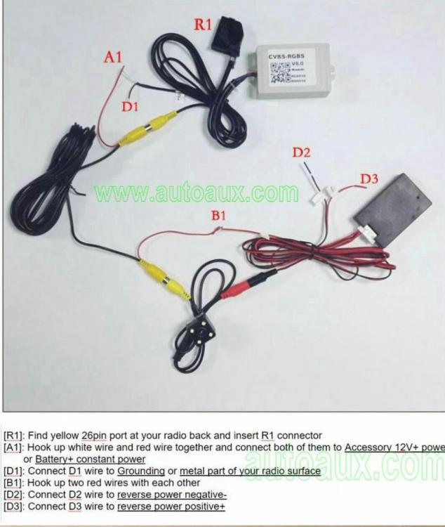

Va salut. Am reușit în sfârșit să montez camera marsarier cu convertor cvbs rbgs .. o întrebare... când dau prima treaptă rămâne vreo 30 secunde conectată pe marsarier.. am Rns 510. Se poate face ceva ?
Mulțumesc
Nu. Asa fac astea cu convertor.Doar e facut in China....nu?
Da chestia aia neagra este delay box ??
Da, asta este
Florin dacă renunțăm la delay sa fi montat fără el nu am fi avut probleme? Am văzut la alte modele un Power filter care este un regulator de tensiune. E altceva. Mersi
E posibil chiar sa nu meargă, fără acesta. Unitățile OEM au nevoie de acesta, ca să nu înregistreze eroare pe camera și sa poate functiona
Camerele originale nu au nicio cutiuta separata pentru delay, il face intern camera.
(Cazul meu: camera originala 18D 980 551A si RCD510, ambele montate si configurate de mine)
A zis cineva ca cele OEM au asa ceva? Normal ca nu au.... Dar nu vad legătura cu discuția în cauza
Florin, nu vreau sa intru în polemici, știu că ești foarte bun în domeniu dar ai menționat "acesta" de două ori într-un context în care putea însemna fie delay box, fie power filter.
Am vrut doar să elimin ambiguitatea (nu e vorba de delay, și nici măcar power filter-ul nu e necesar, cel puțin în cazul motoarelor Diesel, instalația mea nu are așa ceva separat și merge foarte bine fără).
Zi faină!
Pentru eu încerc sa răspund la problema pe care o are colegul nostru. În rest am montat toți camere originale pe unități originale.. Multe.. Și normal ca au mers.
Nu vreau sa creez cearta as fi putut cumpăra camera originala însă m-am gândit ca într-un timp voi schimba Rns 510 cu una cu android ceva nou și acelea au intrare video cu rca... din cate am văzut. Și va fi mai ușor sa rămână camera montata cu rca cum e acum. Important este ca funcționează.  Am VW Touran și ma ajuta . Mulțumesc mult pentru ajutor.  Sănătate maximă!
