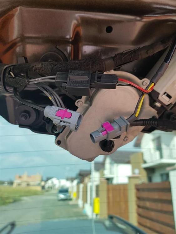

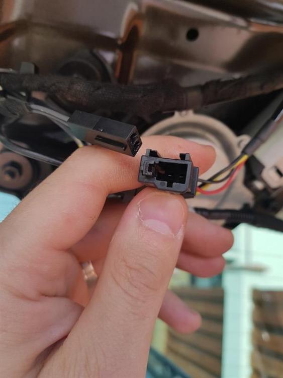

Salutare tuturor. Neavand ce face astazi, am desfacut capitonajul haionului de la portbagaj pt a vedea daca e ceva in neregula cu cablurile de la camera video intrucat aceasta nu functioneaza (spuneam asta cu cateva posturi in urma). Ce sa mai verific? S-au verificat urmatoarele:
- in VCDS a zis un mecanic ca e totul ok
- la mufele navigatiei in spate pare totul ok
- unde am umblat astazi, iarasi pare totul in regula, mufe si cablaje fizic ( trebuie sa mai verific tensiunea pe cablu)
Atasez pozele facute astazi, am deconectat/conectat mufele dar nimic.
Nu acolo e problema....in portbagaj, capitonat dreapta, ai modulul camerei. De regula acolo e problema, la modelul tau
