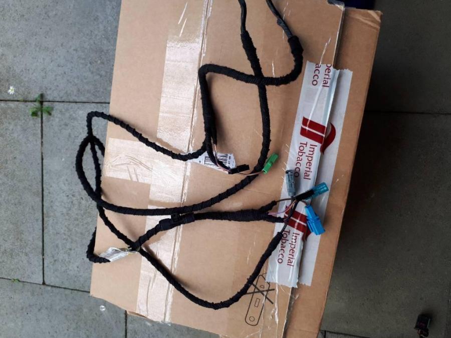

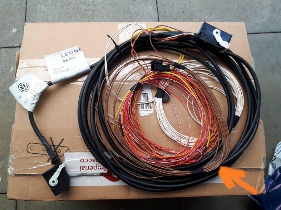

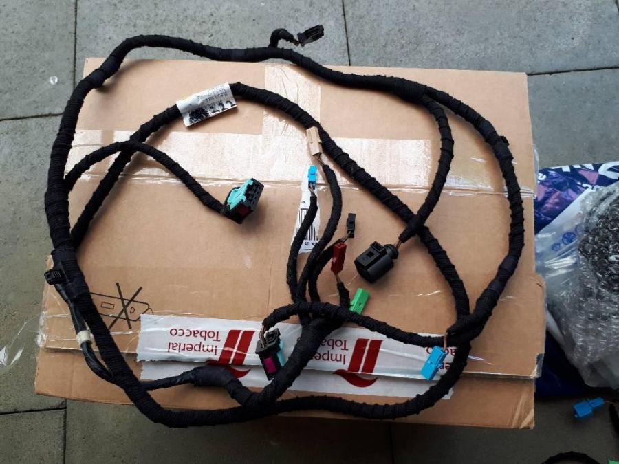

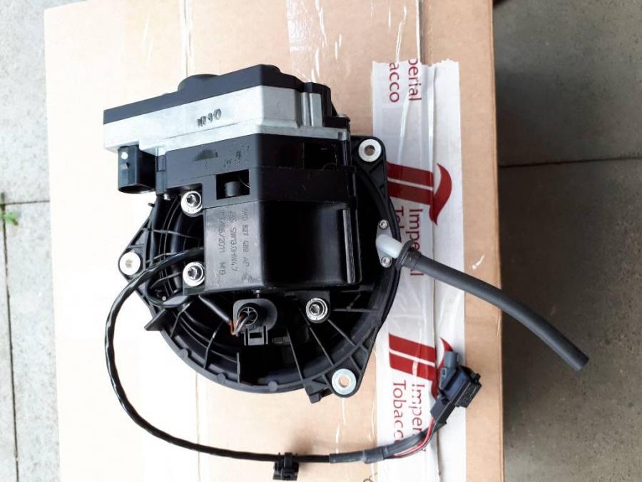

Asta am primit kitul respectiv , care a fost instalat si pe masina, intrebare firul maroniu din manunchi ce rol ar avea? deoarece a fost indepartat ca si cum ar fi in plus?

maro este masa.
pai a fost inlaturat sa inteleg ca din cauza asta nu deschide camera si portbagajul? a fost montat prost?
doar ce l-am vazut inlaturat , acuma nu stiu au tras masa de altundeva alt fir....
Modificat de seanjohnn
clar a fost prost montata, daca nu e defecta - daca e kit nou, ma indoiesc.
Da, vezi daca au legat undeva firul de masa
