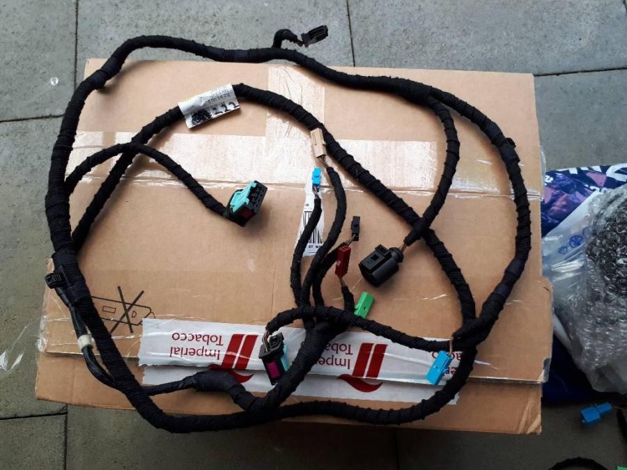

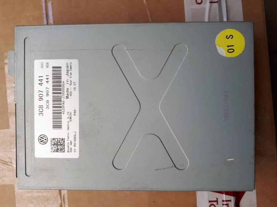

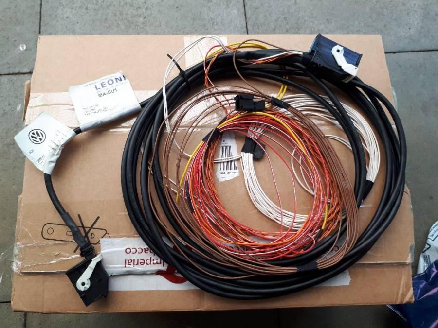

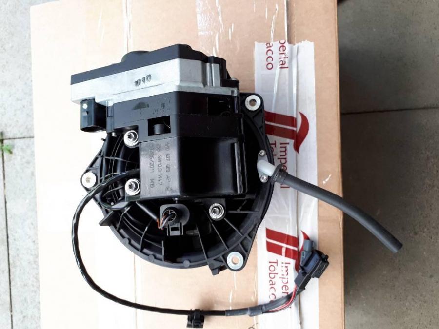

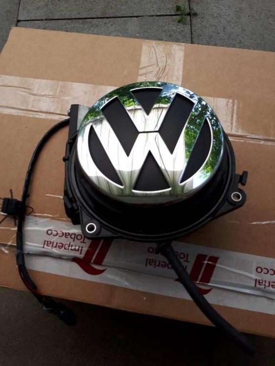

Surpriza am comandat un kit camera, modul si cablaj de pe ebay, totul perfect pana am fost sa o  montez la un atelier in Cluj. Surpriza e ca , ar fi duse mecanismul care scoate camera si mecanismul care deschide portabagajul la sigla switch-ul sau ceva de genul, in rest camera in sine este functionabila si modulul la fel cablajul iar, au fost testate doar ele fara sigla, se mai poate face ceva, repara sau e nevoie de alta si raman cu o camera de rezerva ?
Se poate sa nu fi montat bine camera? Nu stiu ce sa fac, am vorbit cu persoana care mi-a vandut-o si a zis ca a mers fara probleme tot timpul, banuiesc ca doar la 12v putea fi alimentata in spate?
Poze cu tot kitul primit.
Intrebare firul maroniu din cablaj ce rol ar avea?

Intrebare motorasul/mecanismul care scoate camera afara si impinge sigla e acelasi care se foloseste si la deschiderea portbagajului sau au legatura sunt impreuna? Am gasit si mecanismul respectiv sa-l cumpar.... si daca-mi poate raspunde cineva la postul facut mai sus sau sa uneasca si intrebarea asta la postul respectiv.
