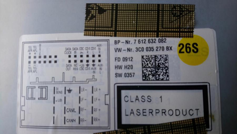

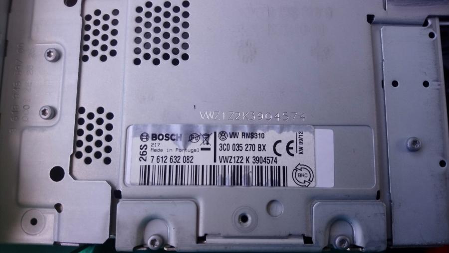

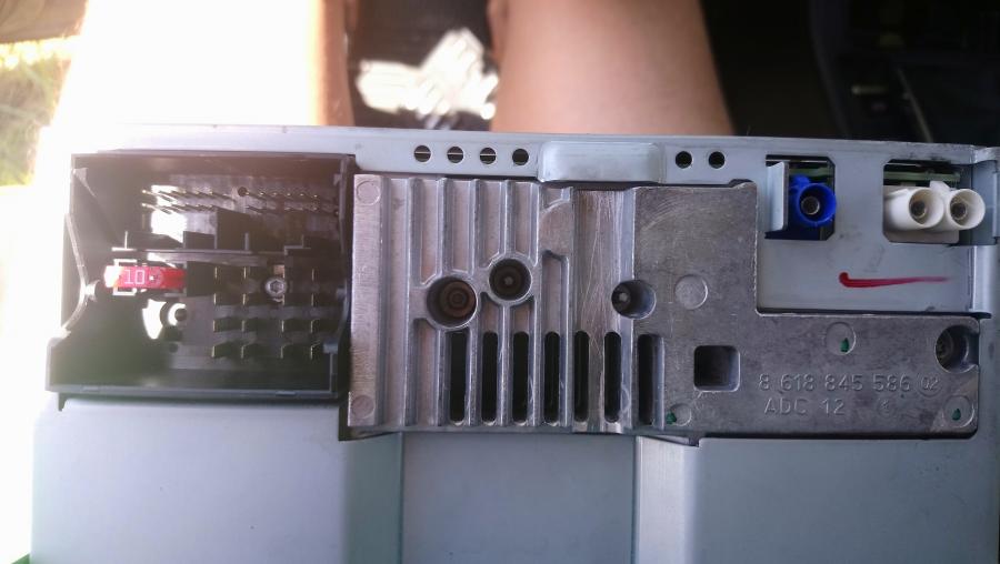

salut,as vrea sa imi montej  o camera pt mersul inapoi la in Passat b7 din 2011 care are un rns 310....am dat jos aparatul si in spatele lui nu am vazut nimic de genul video in....am facut niste poze poate stie vreo cineva ce trebuie facut
trebuie sa ai mufa cu 26 de pini, pt camera - pozitia 5 din poza
Ok, mulțumesc... La mine nu este mufa aia.. deci trebuie sa schimb aparatul

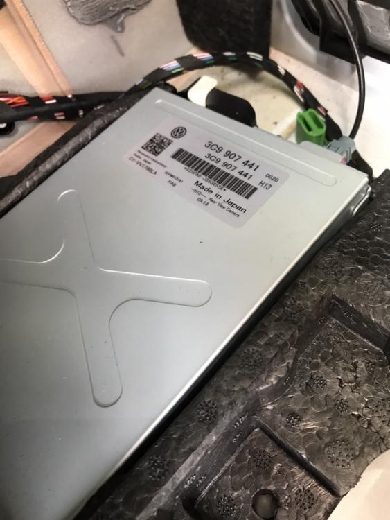

Buna seara,
Detin un RNS 510 cu iesire pt camera. Insa de curand cand am vrut sa cumpar un kit de retrofit sa montez am fost intrebat daca doresc si calculatorul. Din cate citisem nu prea scrie niciunde de calculator ci doar ca , camera intra in mufa de la RNS. Cam asa arata acel calculator.
Masina este Golf 5
