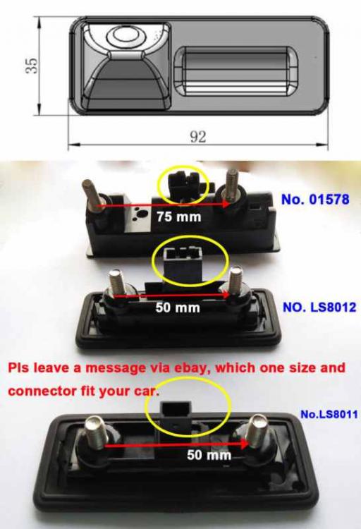

Salut !
Dintre colegii care au mai montat, imi puteti spune va rog care varianta se potriveste pentru S II Combi ? Trebuie sa recunosc ca nu as desface fata de capac de partbagaj daca unul dintre voi mi-ar putea spune cu certitudine care dintre cele 3 dimensiuni ar potrivi.
pana la 27.05.2012, este comutatorul cu 2 suruburi de prindere, 5J0827566E - cauti pe net cum arata
dupa acea data s-a montat comutatorul 5J0827566 , fara suruburi, cu clips....
F l o r i n
Ca idee, nu gasesti comutator/clapa cu camera integrata si sa fie de dimensiunea gaurii care o ai tu acum in hayon - care este foarte mica.
Eu am montat ieri una pe un Superb 2014 Combi si a trebuit sa decupez hayonul pentru a putea integra clapa cu camera
Asta daca vorbim de camera OEM
