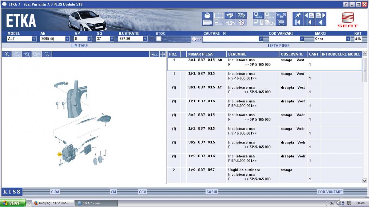

Florine, ala nu e de alteea, la seat generatia de care vorbim sunt ca cele de A4 B7.
  On 11.04.2014 at 10:14, kelu a scris:
Eu la altea 2006 am gasit fix broasca de b6, d-aia am scris ce am scris. Daca seat-ul colegului este echipat cu broasca din fotografia ta florine, e parfum si e un om norocos
depinde de fabricatie - cod sasiu ca sa vedem pe care o are.
Eu am facut Alteea 2005 si avea yale modelul de G5.... se pare ca sunt ambele tipuri montate pe ea.... trebuie vazut ce are colegul nostru - vezi poza atasata.
de G5 e asa https://www.google.ro/search?q=3D1837015AB&source=lnms&tbm=isch&sa=X&ei=JtxIU9mdL-v_ygOHjYDwCg&ved=0CAYQ_AUoAQ&biw=1366&bih=603
cea care este mai complicata, dupa seria sasiu ............ 6-000-001 este asa https://www.google.ro/search?q=1P1837015&source=lnms&tbm=isch&sa=X&ei=kNxIU8_iI8j-ygPE2YGABQ&ved=0CAYQ_AUoAQ&biw=1366&bih=603

In weekend-ul urmator ajung la parinti, unde am si garaj, si o sa demontez broasca cu pricina. Atunci se poate lamuri totul. Oricum, colegul Florin are dreptate, pentru ca la brostele de pe fata, pe care le-am schimbat din dezmembrari, a fost nevoie de model, pentru ca la inceputul lui 2006 au montat doua tipuri diferite de broaste.
