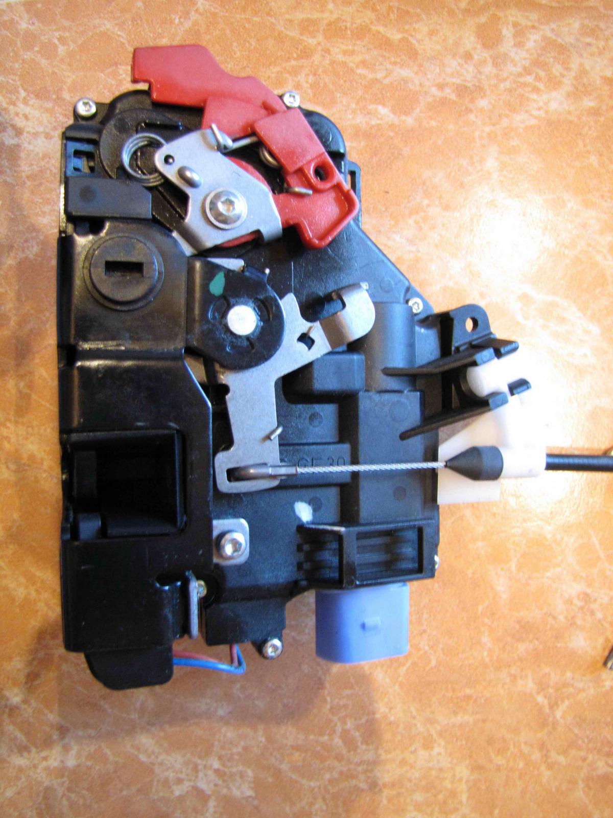

Raluca,solutii sunt pentru cei care au acces pe interior la yala...eu am dat capitonajul jos si surpriza neplacuta a fost ca l-am dat mai degeaba,am incercat si smecheria din filmulet dar tot degeaba,la mine problema a fost ca a fost blocat mecanismul care debloca yala si lasa usa sa se deschida atat din interior cat si din exterior !!! (cu rosu in poza)
In fine,dupa mult WD40 ,dat prin toate crapaturile si gaurile si dupa cca 100 de inchideri si deschideri din butonul de la sofer,usa s-a deschis...nu am stat pe ganduri si am dat foaia exterioara de usa jos,cu putin chin la "clanta" ,deoarece sunt niste urechi de prindere pe interior ,am demontat yala si am curatat-o cu WD40.....yala arata ca noua dar naiba stie ce a blocato !
Acum merge bine dar e graznic pentru cine chiar se strica definitiv partea electrica sau se strica(rupe) vreo piesa din mecanism !

Dupa aia, data jos yala, desfacuta si refacute lipiturile la ea, curatate colectoarele la motorase.
Manerul - intai scoti butucul de la yala - slabesti torx-ul de pe lateral si scoti butucul, detasezi cablul mic, dupa care tragi de manerul de usa, spre exteriorul usii - spre locul ramas liber dupa ce ai scos butucul. Manerul se va deplasa cativa mm, dupa care tragi de el ca si cum ai deschide usa - si iti va iesi manerul.
Scoti surubul torx, care e pe fata de usa - care venea sub maner - si de aici mai departe, incepi si scoti suruburile de la fata de usa.

Pai la reprezentanta iti schimba yala cu totul,deci nu merita.cand o prinzi deschisa demonteaza fata exterioara de usa,da jos yala,refa lipiturile pe placa si curata colectoarele celor doua actuatoare din broasca si vei scapa de probleme
