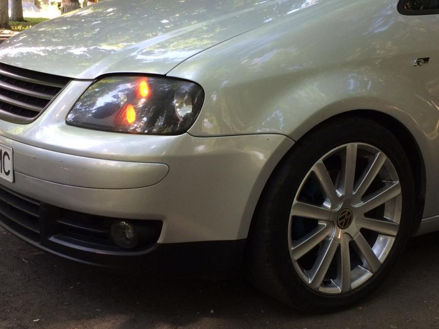

Daca ai modificat la Golf nu cred ca ar fi mult mai greu la Touran. Teoretic ar fi mai simplu de dat jos sticla fiind de plastic. Cauta undeva un far la dezmembrari si fa teste pe acel far. Succes!
Nu,cu siguranta nu este greu. Eram insa curios,daca a facut cineva dintre noi asa ceva la Touran. Si cateva poze ar fi fost de ajutor.
Sigur arata bine. La un simplu search Touran black headlights gasesti cate vrei. Poate gasesti si pe aici un coleg care a facut asa ceva.

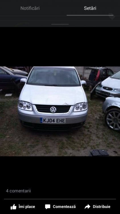

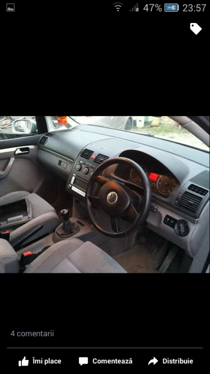

Buna..Am gasit un touran de Anglia la dezmembrat cu xenon lupe pe faza scurta.Ca pret vrea 250euro..As da dar in afara de reglaj care banuiesc  ca pot sa -l fac sa si vad si sa nu deranjez pe alti participanti la trafic,mai am nevoie de ceva relee..mufe ..alte modificari la cele standard actuale N-as vrea sa iau nici foc!!..Precizez ca  am spalator in bara pentru  faruri si h7-urile mi se par cam chioare!!Multumesc.Daca ii voi cere vreu cod de pe ele as putea identifica de cati "k"sunt ca si culoare sau compatibilitate electrica!?

legat de faruri - trebuie inlocuite mufele la faruri - schimbat cativa pini, etc - si trase firele la centrala - sau cumparat adaptoarele pentru mufe, direct.
Totodata, centrala ta electrica, trebuie sa suporte faruri cu xenon (in general suporta, trebuie sa avem o scanare, sa vedem exact ce cod ai)
Dupa aceea, e nevoie de senzori plus sistemul de leveling - pentru reglajul automat, pe inaltime

Am vazut ca era un coleg interesat de faruri negre. Eu am facut aceasta operatiune. Legat de lupe urmeaza un set de lupe si pe faza scurta si faza lunga " retrofit " .
