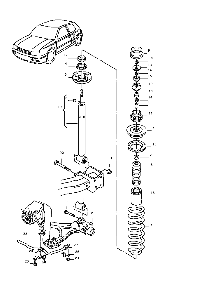

Am si eu o problema si nu am vrut sa deschid topic nou. Acum vreo luna (ce-i drept din vina mea - am luat o groapa cam tare) mi s-a rupt o siguranta de pe tija telescopului din spate dreapta (e o siguranta undeva in treimea superioara). Am schimbat telescopul cu totul, iar astazi am patit-o din nou, desi nu pot spune ca aveam viteza cand am trecut prin groapa. Imi poate cineva spune daca si unde gasesc doar siguranta respectiva... ca sa nu mai schimb telescopul de fiecare data cand patesc asta...? Eventual sa o identifice cineva cu ETKA...? Va multumesc mult de tot si scuze daca am postat aiurea.
Nu prea inteleg ce siguranta ai specificat tu.
O identifici in aceasta poza ?
Modificat de tracto
Banuiesc ca e cea cu nr.2.
Da, paul, cea cu numarul 2 este. :icon_thumright: ce-i de facut? Se gaseste pe undeva ca sa imi fac provizii?:P
Multumesc frumos! Inca o intrebare si gata :) ai idee unde o pot gasi? Si eventual cam la ce pret? Multumesc!
salut
daca nu e prea tarziu, pot sa-ti da eu un raspuns. si eu am patit aceeasi problema. trebuia sa ajung la un eveniment neplacut motiv pentru care, poposind la primul service din drum, am constatat acea problema. mecanicul mi-a recomandat sa schimb telescoapele cu unele din magazinul propriu, pentru ca nu se prea gasesc acele sigurante iar ce cea veche nu garanteaza ca va tine, dar neavand destui bani la mine i-am yis sa dea un punct de sudura pentru a imobiliza aceel opritor pe tija. vreau sa-ti spun ca de atunci nu am mai avut treaba cu acel amortizor. nu dupa mult timp, tot la o groapa, am patit acelasi lucru la cealalta roata, pe care l-am rezolvat tot ca in prima situatie. un sfat pentru toata lumea: daca nu vreti sa patiti lafel (vreti, nu vreti, la un moment dat sigur o sa treceti cu masina supra incarcata pe un drum cu grapi multe), puneti-va protectii la amortizoare. numai bine

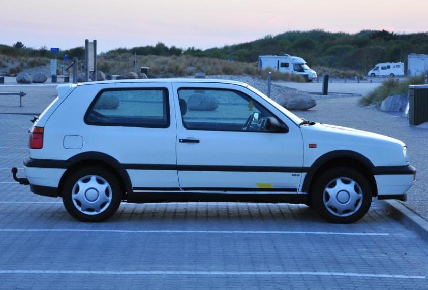

Amortizoarele mele de pe spate sunt cam duse. Am impresia ca sta numai pe arcuri.... Am testat in mers la 30-40 la ora. Virez consecutiv stanga dreapta de cateva ori (cam cum fac pilotii de formula 1 cand incalzesc cauciucurile) si masina se balanseaza rau de pe o parte pe alta...Nu-mi place deloc. Observ si la curbe de 90 de grade in oras ca se inclina foarte mult. In viraj intru cu 30 la ora, deci nu ar avea motive sa se incline asa tare
Asa ca ar trebui sa schimb cel putin pe spate. Plus ca pe partea stanga spate se aude un troncanit la denivelari, dar mai ales cand sta cineva in spate. Cand merg doar eu si cineva in fata, e ok. Se aude foarte rar si doar la denivelarile mari. Dar cum se suie cineva in spate se aude si cand plec de pe loc pana schimb a 3-a un troncanit in continuu. Ca si cand ar vibra ceva acolo.
M-am uitat la toba si nu e de la ea.. Am ridicat-o pe rampa si nu vad nimic care sa bata acolo. Poate fi flansa amortizorului?
E posibil sa fie si bucsa aia mare dintre axul spate si caroserie pentru ca o vad destul de terminata si mancata. Pe dreapta arata ok si nu face zgomote.
Daca ar fi sa pun suspensie sport credeti ca ar fi mai ok? Eu locuiesc in Dk si drumurile sunt f bine aici....cred ca n-as avea probleme cu una sport din punctul asta de vedere. Totusi nu vreau sa sacrific nici rinichii :ceuameni:
Am vazut niste FK-uri pentru a mea (type 1HXO) la 230 de euro pe ebay. Sa ma bag? Sau sa raman tot la cele standard. Mentionez ca aspectul nu ma intereseaza asa tare. Ideea e ca cu cele sport probabil se va lasa cu cel putin 30 mm masina si n-as vrea sa-mi atinga rotile caroseria.
As vrea un compromis intre confort si rigiditate. Se poate atinge asta cu amortizoare standard si arcuri sport?
P.S. O bara stabilizatoare peste amortizoarele din fata in compartimentul motor credeti ca ar ajuta masina sa fie mai stabila pe viraje?
Iata o poza cu masina din profil. Nu vi se pare putin lasata de spate? sau sunt eu paranoic?
Modificat de ultimu_neuron
Si mie din poza mi se pare o idee mai lasata de spate. Eu am amortizoare pe gaz pe fata iar pe spate pe ulei, am si bara stabilizatoare pe fata deaia pe sub masina, la mine e mai ridicata de spate un pic fata de fata, dar e bine cand plec prin concediu sau merg cu inca 4 persoane se egaleaza distanta. La stabilitate vreau sa zic ca sta foarte bine in curbe sunt uimit cum sta, iar la rigiditate eu cred ca e ceva intre stok si sport(ma refer la amortizoare pe gaz). Ar fi o solutie asta la tine dar mai asteapta si o parere mai avizata ca a mea
