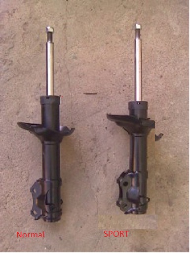

Nu montati arcuri sport cu amortizoare normale pentru ca amortizorul ramane fara cursa de lucru . Am avut arcuri -40 pe amortizoare normale si am mers numai pe tampoane. Amortizoarele sport sant mai scurte si lasa loc ca suspensi sa lucreze. Nu stiu daca m-am facut inteles asa ca mai atasez o poza cu diferentele intre cele doua tipuri
post-12008-0-70368500-1291110901_thumb.j
post-12008-0-91928900-1291111676_thumb.j
Modificat de Danny78

daca suspensia a venit asa din fabrica ( arcuri sport + amortizoare sport) nu e bine sa pui arcuti normale pe amortizoarele sport, deoarece amortizoarele sport sunt concepute sa "lucreze" pe o cursa mai scurta decat cursa unui telescop normal
