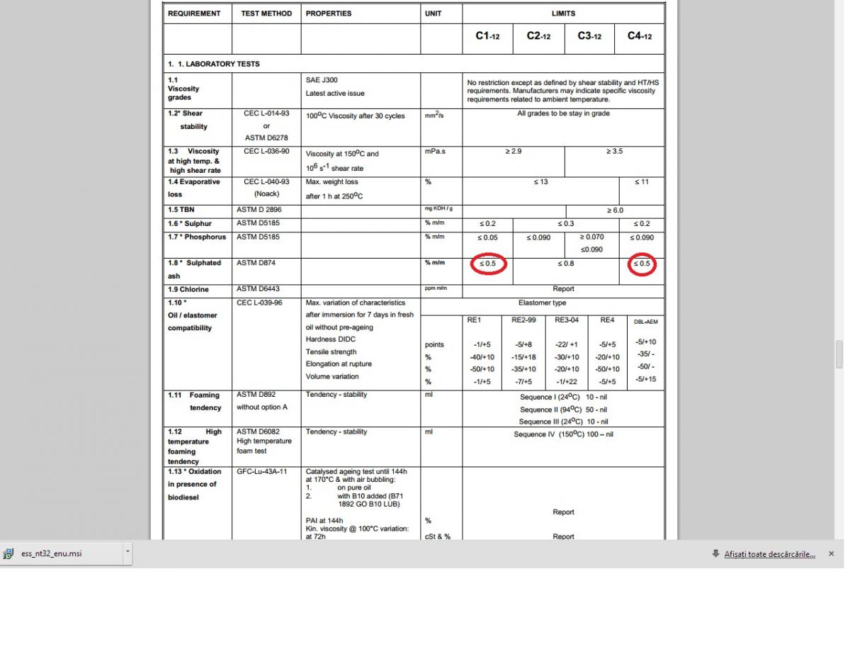

1. Unde scrie acest lucru, ca eu n-am gasit? Te rog sa citezi exact pasajul din linkul tau care spune asta, ca eu nu reusesc sa-l gasesc.
In normele ACEA, se vorbeste despre nivel de cenusa de maxim 0,5%, de 0,8% si de peste 0,8%. De unde asocierea low SAPS cu 0,8%, cand ACEA vorbeste despre low SAPS numai la C1 si C4, care au maxim 0,5% cenusa?
post-239-0-69901200-1391265588_thumb.jpg  post-239-0-62042200-1391265598_thumb.jpg
2. Despre linkul cu Motul: conform specficiatiilor publicate de motul, acesta are un TBN peste 7, ceea ce-l scoate din lista aprobata 507 00. Conform tabelului profesorului pus de tine, TBN-ul trebuie sa fie intre 6-7... si totusi el se gaseste pe lista erwinn. Asa ca ori motul minte, ori lista erwin este gresita, ori tabelul profesorului tau este oarecum "orientativ" si nu tine loc de criterii stricte pentru aprobarea uleiurilor 507 00. Intelegi acum ce vreau sa spun?
Q.E.D. :001:
