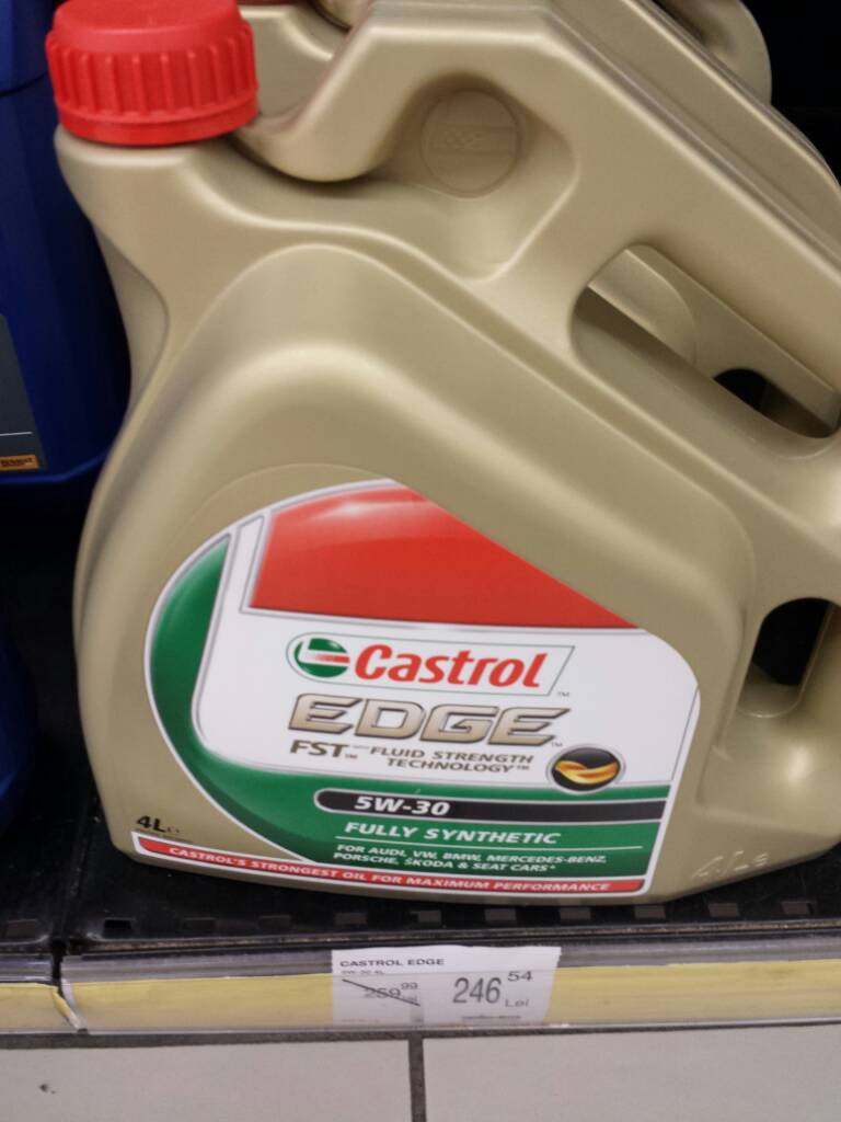

Are cineva idee de ce in Germania un Edge FST costa cam 11 EUR/litru iar la noi iei cu 151 de lei un bidon mare?
In Germania la benzinarie?Si la noi gasesti cu 65ron/litrul(hypermarket,benzinarii)

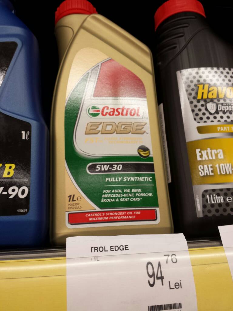

Nu la benzinarii, si pe net am gasit acest pret si am inteles ca astae pretul la ei pentru CAstrol Edge FST 10W-40. Si atunci eu imi pun itnrebarea ce facaturi s-or vinde pe la noi daca costa asa putin. De aia va intreb, ce e cu diferenta asta de pret?
Dar de pretul asta ce zici? :)
Sent from my GT-I9505 using Tapatalk 2
e cam hotie
pretul la 1 l este aprox 50-55 lei
pretul la 5 l (nu la 4 l ca in imagine)  este undeva la 230 lei.
Un asa pret la varianta de 1l n-am mai vazut decat la Redline :D Oare chiar o da careva aproape 100 ron pe un litru de Edge? :tuktuk:  Pana si la reprezentante e undeva in zona 60 ron..
