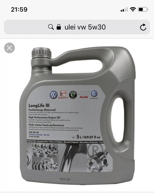

Va salut! Pentru VW Phaeton 2009, 3.0tdi motor cexa euro 5, 240cp, ce ulei recomandați? Norma, câți L?
Eu iti recomand Liqui Moly LONGLIFE III 5W-30, 8.3 litri ai capacitate.
Ms, am luat 10 L ulei OEM vw
lasa sa fie ca daca te dai la ea si il papa ai de unde pune.
Motorul e in mințile lui, are doar 160k km
Oricum cam toate motoarele vw papa ulei fără sa aibă vreun defect anume
Returneaza uleiul luat in plus sau pastreaza-l pt schimbul viitor. Nu cred ca o sa consume asa mult intre 2 schimburi ca la Ro (maxim 15000)
Pai mi-a dat 2 bidoane de 5L
Data viitoare iau un bidon la 5 și restul la 1L și-l păstrez si pasta ramas
Uleiul OEM nu este cea mai performanta alegere la nici o marcă de mașini iar la grupul VAG nici cea mai economică. Este o alegere confortabilă (și sigură dacă sursa de achiziție este de încredere) pentru cei care nu vor să își bată capul cu documentarea pe această temă.
Modificat de Trofin Liviu
Cu siguranta uleiul OEM nu este cea mai performanta alegere, insa uleiul OE aproape sigur este cea mai buna, desigur daca este din sursa controlata.
Pai am un prieten cu magazin de piese auto și l-am rugat pe el sa mi dea tot ce mi trebuie pentru revizie.
si mi-a zis sa merg pe uleiul vw, probabil ca știe el mai bine decât mine de ce.
