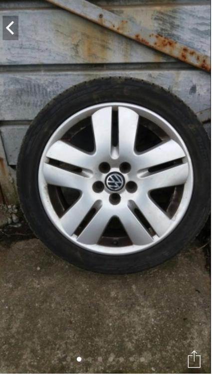

Buna , am si eu un polo 9n 1,2 ! Prindere 5 x 100 dar vreau niste jante care nu le gasesc pe prinderea asta.. am gasit un model pe prinderea 5x112  . Cu flanse de adaptare ar merge? NU ma pricep unde as gasi si la ce pret ? daca intervin probleme? si cam ce et maxim intra  pentru ca , cred ca astea sunt prea late. Jantele care le vreau au et-ul 23. Momentan detin niste jante  5x 100 et 35 , 7.25 j !

Un set de flanse calitativ costa cat un set de jante. Ce vezi pe net la preturi mici, nu recomand.
Acolo nu trebuie facut rabat de calitate. Discutam de niste suruburi/prezoane care vor fi solicitate din plin la diferite forte pe tot parcursul drumului.
In locul tau as cauta alt model de jante, asemanatoare cu cele care it plac dar cu prindere 5x100.
Un 6J si 185 latime cauciuc este suficient pentru 1.2 benzina.
