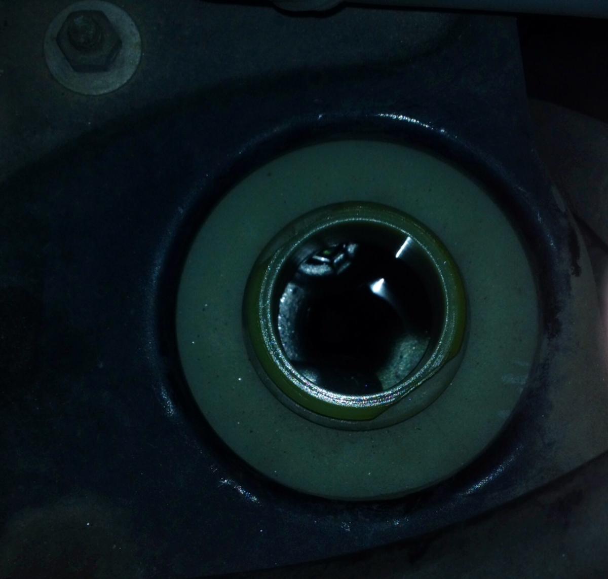

Cand virez stanga sau dreapta si sunt in a 2 a se aude un scartait de lant mai ales daca masina e putin subturata,in rest in a 3,4,5 nimic ,am aproape 100.000 km  e normal sa se auda asa? e vreo problema la distibutie?
Am verificat uleiul si nu imi dau seama daca mai trebuie pus,are doar in gaura din mijloc pe margini se vede metalul,joja e legata de dop si nu are gradati,o sa revin cu poze.

Deci e bun nivelu? unde tren sa ma uit pe joja?
Nivelul trebuie sa fie intre marcajele rosii. Daca este sub minim trebuie sa completezi si sa vezi din ce cauza ti-a scazut nivelul (pierderi ...).post-10189-0-38324700-1382799844_thumb.j
