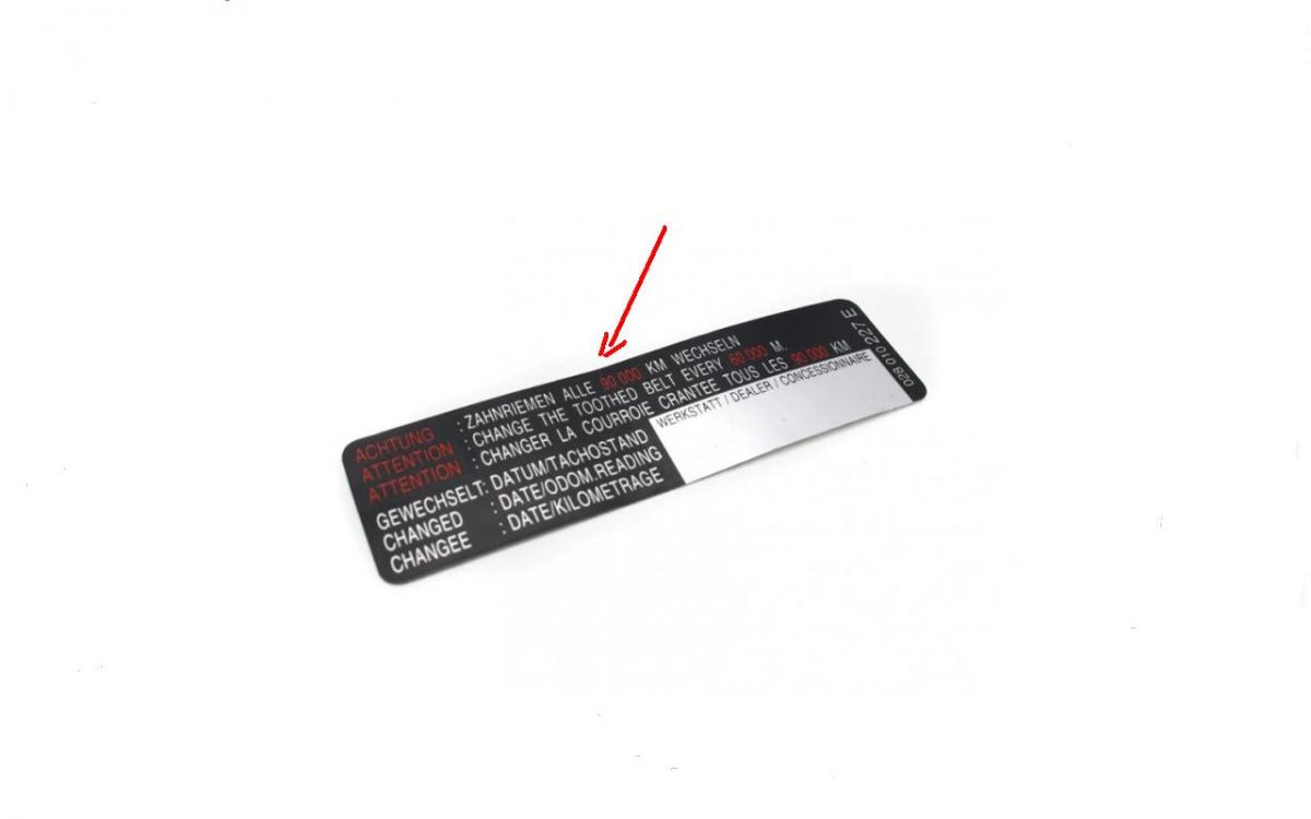

Eu am motor 1.4 16V benzina cu distributia pe curea, cod motor BKY. Din ce am vazut intr-un manual, scrie ca la 90.000 nu se schimba ci doar se verifica, dar nu prea am inteles clar la modul cum era scris. Schimbul obligatoriu ar fi la 180 mii... Acuma ca sa fiu sigur poate sa imi spuna cineva care stie sigur, daca se schimba la 90 mii sau doar se verifica? Am deja 86 mii km si nu stiu ce trebuie sa fac...
Se face o verificare mai amanuntita la 90.000km.Daca e cazul se schimba.Am vazut multe motorizari de genul asta (si g4 1.4 16v e identic sistemul)si pe placuta aluminiu care se pune pe masina si in care se specifica la cat a fost schimbata distributia..am vazut valori cuprinse intre 90.000 si maxim 110.000km.La masina mea in De distributia a fost schimbata la 106.000km in conditia in care service au fost facute numai la reprezentanta VAG.Maxim 110.000 km e durata de exploatare fara griji a distributiei.
post-64586-0-46811500-1328861573_thumb.j
multumesc pentru precizari GABIVVX. Deci cam trebuie sa ma gandesc sa strang bani deja...
@GABIVVX unde anume se pune placuta de aluminiu?
Polo meu are 155.000 si nu am vazut asa ceva in compartimentul motor.Cum pot afla daca a fost schimbata distributia si la citi km?
