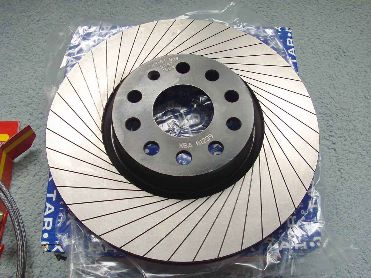

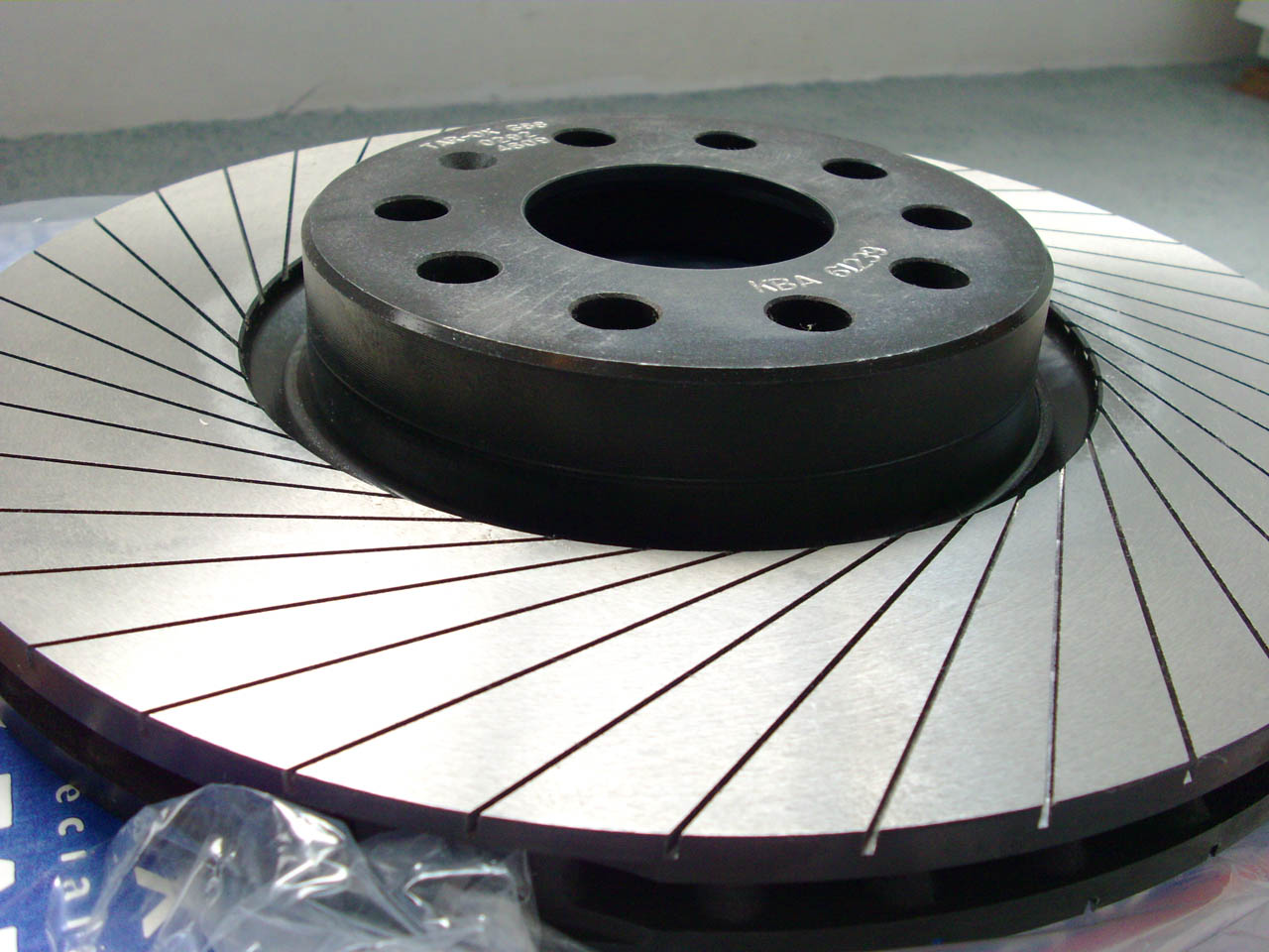

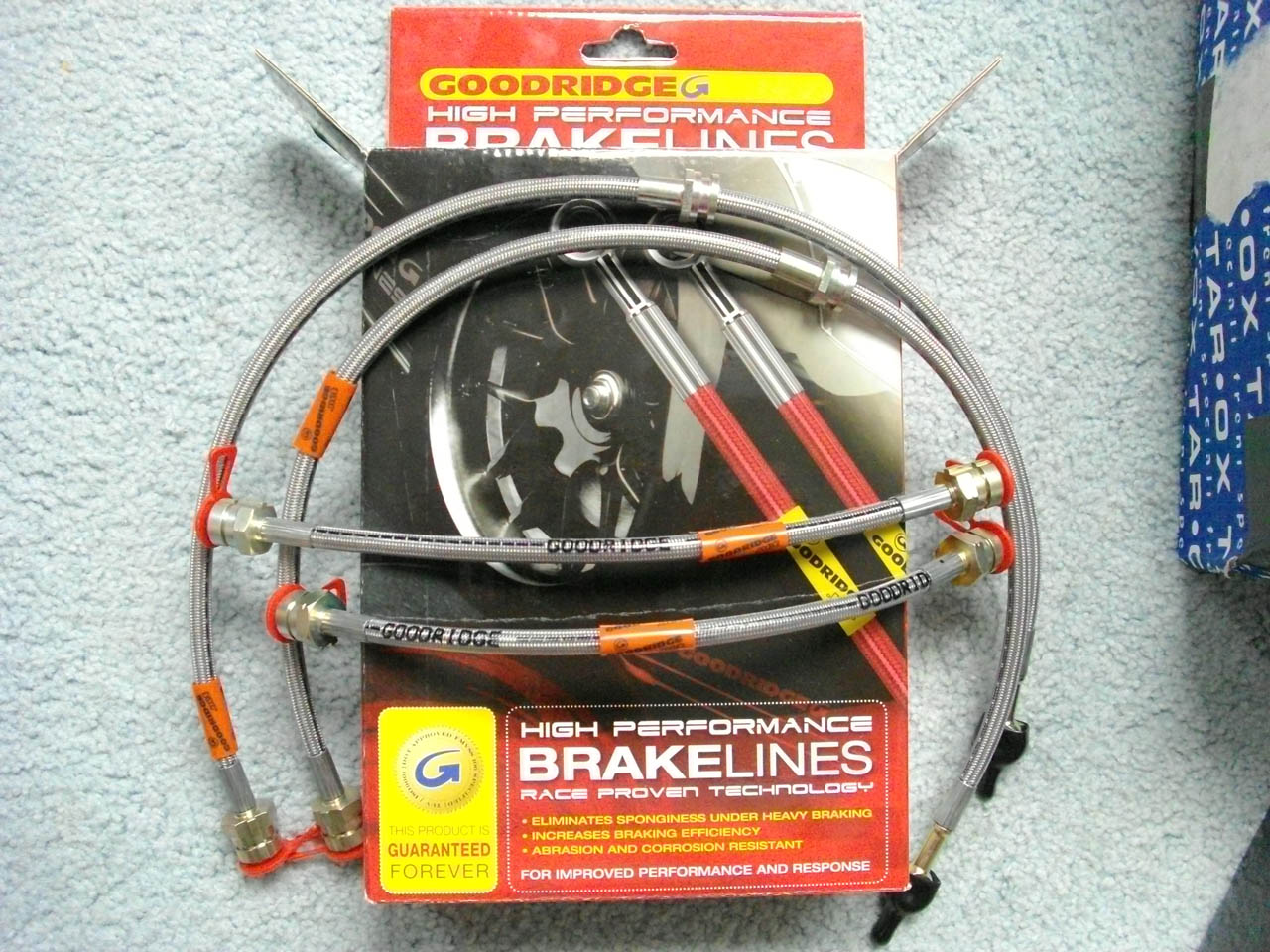

Oh boy oh boy!!! Ia uite ce am eu prin camera gata sa fie montate :P : Discuri fata Tarox G88 312mm, placute Ferodo DS 2500 si furtune Goodridge metalice. Dupa 1 an de chin, am reusit sa ma urnesc spre upgrade-ul de frane. Mai urmeaza lichidul de frana Mobil RBF600 si... marea problema... suportii etrier fata pe care nu-i gasesc second.
Daca o termin cu franele, masina e gata de circuit. :icon_thumright: Problema e ca franele au mancat $ de circuit :lol: :Driver: :rolleyes: Sper sa ajung la H-ring.
Va pup!

Buna treaba ! Tu ai pe masina 288 mm ?
Si eu ma gandesc de ceva vreme sa trec la 312, dar eu am 280 :( si am nevoie de tot tacamul.. etrier, portetrier si nu prea gasesc vad. Dupa ce le am pe astea o sa cumpar si eu discuri sport si placute :)
Da, am 288. De la 280 e mai greu ca ai etrierul parca corp cu port-fuzeta. S-ar putea sa iau de undeva etrieri si suporti de pe un RS, dar nu sunt sigur ca se pupa... si o sa am deci un set de etrieri in plus (de 288/312) plus discurile si suportii de la mine de 288. Sa vad ce iese...

PS: cat au fost furtunele metalice si placutele? Cam asta trebuie sa fac si eu :vaidecapulmeu:

Eu am ramas foarte impresionat de cat de mult se schimba comportamentul franelor cu furtune metalice si lichid corespunzator. Am condus o masina inainte si dupa si era diferenta sesizabila.

@kirkus: Furtunele de aici cu 103E. Placutele de la Colina cu 585 lei, dar era ultimul set. Mai erau pe stoc la Racing Nick dar, cum sunt cam toate p-acolo, mai scumpe.

Merci de preturile pentru furtune si placute

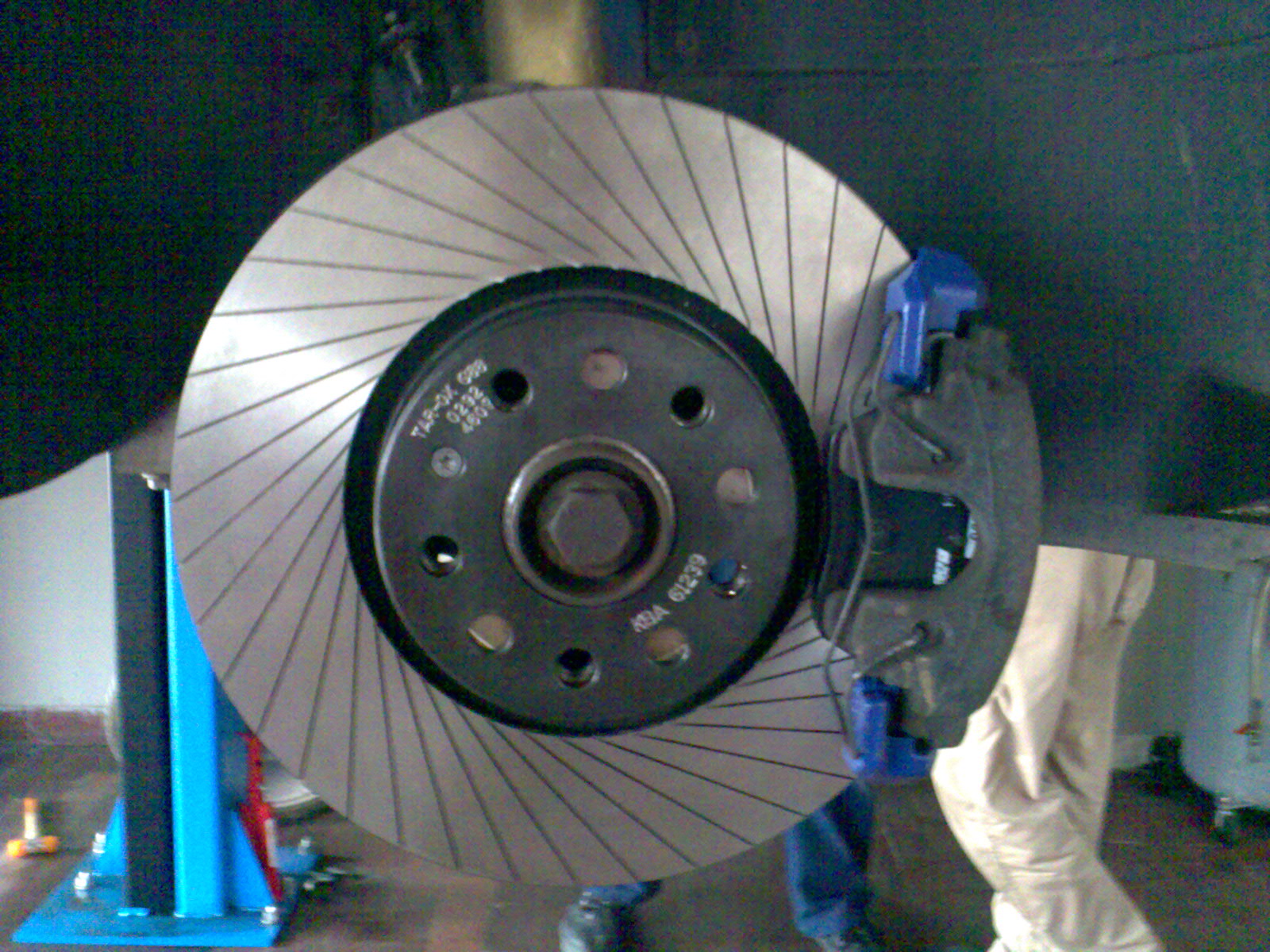

In sfarsit am reusit sa pun ieri seara franele fata pe masina (la limita de timp pt. Hring :pale: ). Suportii de etrier au venit de pe un Passat B6 2.0TDI 170cp.
Feedback nu am, pentru ca nu am mers decat 30 km si mai au pana se rodeaza (vreo 200 pana se pasuiesc, si vreo 500 pana incep sa incing discurile muncitoreste). Dar marti, dupa vreo 2000km si o zi de circuit, cu siguranta imi voi forma o parere.
Poze tel:

Pe viitor recomand o vopsire uniforma a etrierului si a suportului :pale:.
Hehehe, si tu carcotas acu' ;). De etrieri nu m-am putut ocupa ca au fost permanent pe masina... si mi-a cedat si bormasina pe timpul curatarii suportilor, asa ca astept sa se nasca alta si ma apuc sa mai pictez :lol:
