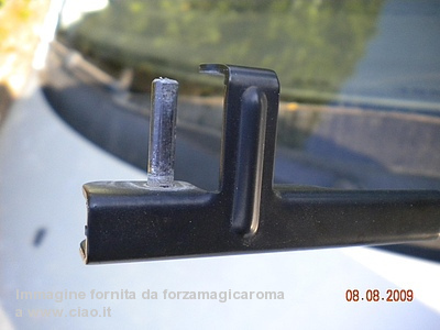

Salut...cine ma poate ajuta si pe mine...am de putin timp un skoda superb si zilele astea am decis sa schimb si stergatoarele printre altele, numai ca am un sistem ciudat de prindere. Sistemul este cam asa... tija pe brat in care se fixeaza stergatorul... :icon_thumright: am incercat deja cu schimbarea lamelei dar se pare ca nu prea tine lama veche plus ca stergatoarele sunt destul de deteriorate si as vrea sa cumpar unele noi..

Ca sa fiu mai explicit am atasat o poza cu sistemul meu de prindere al stergatoarelor care imi da batai de cap ;)
Cel de sus este tipul de stergator care l-am eu montat acum pe masina (in prima poza)

Sunt stergatoare aerotwin. Ce ti se pare atat de ciudat ? Toate masinile dupa 2003 au fost dotate cu asa ceva.

Esti sigur inginerul ? a mea e din 2002...iar pe site-ul de la bosch sistemul de prindere este diferit fata de cel care este in poza care am puso cu 2 posturi mai sus...
http://www.bosch.com.ro/products/car_equip...ts/wipers_a.htm (in dreapta este o poza cu sistemul de prindere...) :Driver:
Sunt foarte sigur. Pe site-ul indicat de tine scrie, doar ca putin mai jos:
"Aerotwin Retrofit.....................Pentru autovehiculele mai vechi, care nu au
