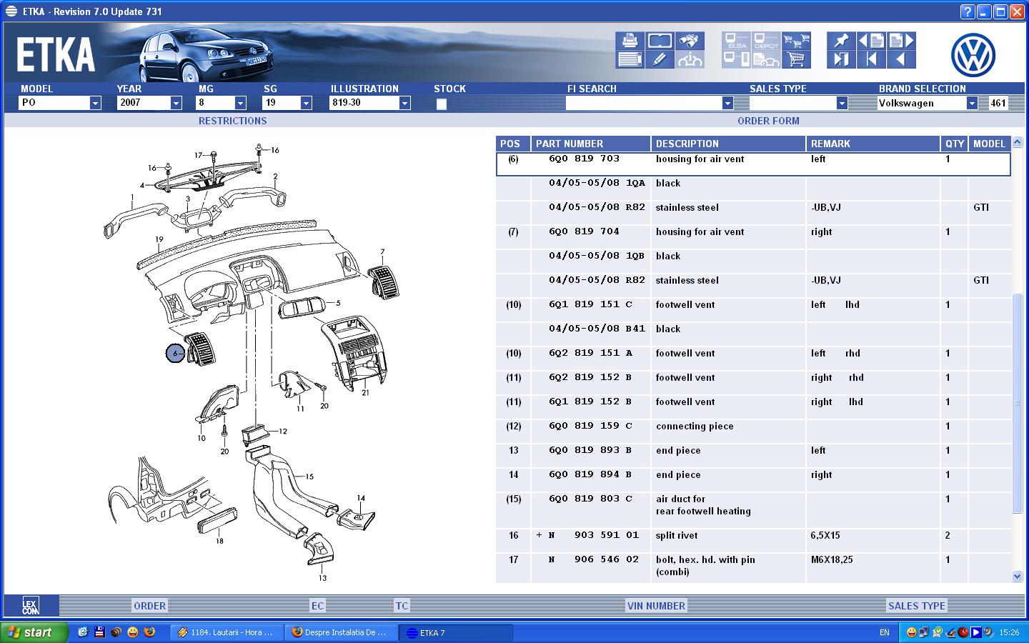

Salut,am rupt o piesa din interiorul fantei de aerisire si vreau s-o schimb insa nu stiu si mi-e teama sa nu rup clemele de prindere a grilei. ma puteti ajuta cu o schema ....
Salut...problema e un pic mai delicata deoarece gura de aerisire la comanda vine intreaga... nu se poate achizitiona pe bucatele...are codul:
6Q0819703 1QA - NEGRU - ~ 270 Ron
6Q0819703 R82 - STAINLESS STEEL - ~ 390 Ron

Cu o surubelnita lata si o bucata de carpa (sa nu zgarii plasticul) se extrage grila fara probleme.
