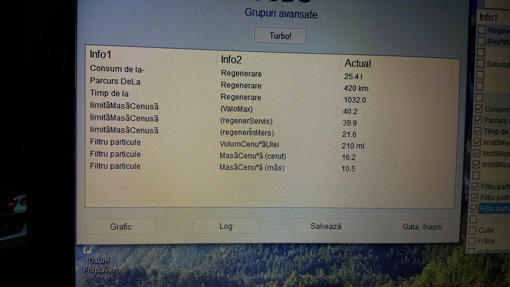

Eu mă confrunt cu o problema la senzorul G235.am eroarea P0544 .defect electric  -intermitent. Totuși senzorul citeste  valoarea.la temperatura apei 63  el indica 60 cu motorul oprit de vreo ora. LA răcirea completa arata temperatura mediului ambiant.Ce mă interesează e interpretare unor date de Dpf..ca altceva nu știu ce cauzează eroarea.uneori  am valoare de 930 grade pe senzor.  Este posibil sa afișeze așa ceva sau e defect???20170225_220137_zpsad0fillq.jpg
