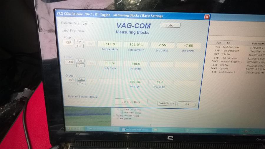

Salutare
Puteti să-mi spuneti cum arata filtrul meudin aceste valori?
Passat 2.0tdi, 100kw, bkw
Multumesc frumos
Presiunea diferentiala e buna,interfata e jalnica.Foloseste una originala

Deci putea sa te pacaleasca usor daca erai in mers si sa o faca fara sa stii. Nu ai nevoie de interfata originala, vezi la fel si de pe o clona informatii de genul asta
