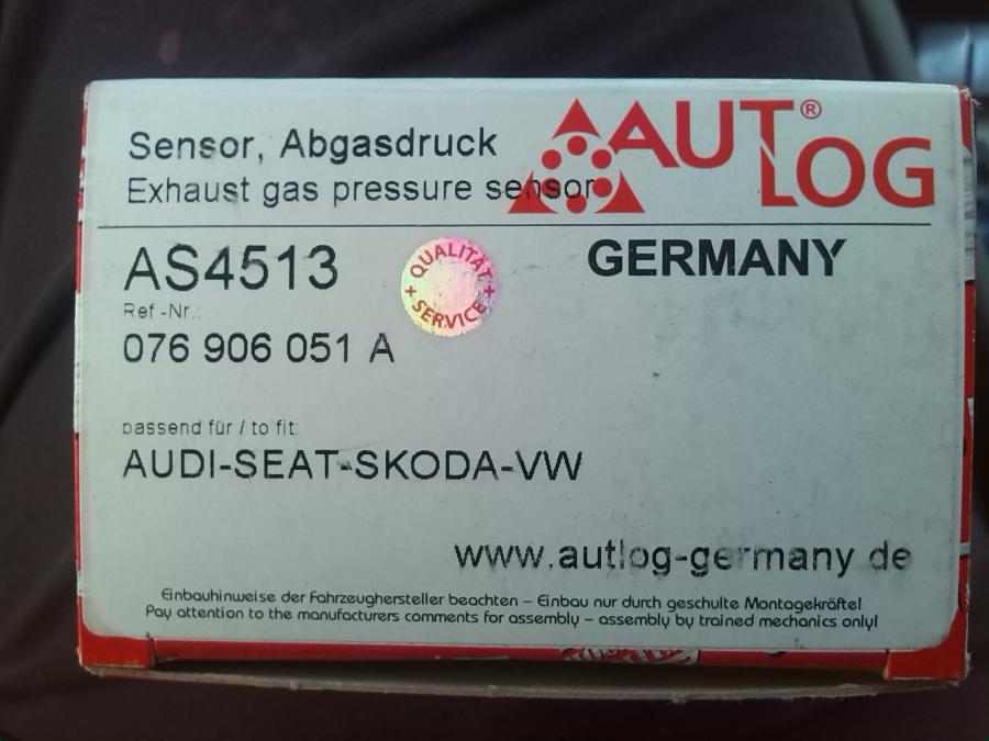

Buna ,revin cu probema senzor presiune pe care l-am inlocuit iar acum am urmatoarele 2 coduri:
001137-Senzor 1 presiune gaze evacuare -G450- semnal neplauzibil
    P0471-000-
       imprejurari cod:
Sratea defectului :01110000
Priorit.defectului:2
Frecv.defectului:1
Resetare contor:255
     imprejurari cod:
RPM:1197 /min
viteza:18km/h
fara denumire:-40,80
fara denumire:-35,70
temperatura:180,0 *C
temperatura:13,5 *C
009299-Filtru de particule ;senzor presiune diferentiala ;semnal inplauzibil
    P2453-000-
       imprejurari cod:
Frecv.defectului:1
Resetare contor:255
indicator timp:0
           imprejurari cod:
RPM:0 /min
viteza:0 km/h
debit aer:5,69 g/s
temperatura:12,6 *C
 Poate imi dati ceva sfaturi ce ar putea fi defect sau nu e bun senzorul gaze (era nou cand l-am pus). Multumesc.
dupa serie l-am comandat ( cei de la magazin l-au comandat) .
Modificat de criss_s_s
Mai fa o verificare,posibil sa nu fie cel care trebuie.Verifica si cablaj

cablaj am verificat ce am gasit pe net din 3 poli ai mufei respective  intre 2 avem parca 5,2 v iar intre alti 2  aveam 4,8v asa cred (despre valori) .referitor la senzor   cutia lui este atasata lin foto. ar merge o regenerare fortata a filtrului ? incarcarea este 15% iar funingini 70% nu ma prea pricep nici cu vcds -ul abia acum am luat o clona si....nu le am?
verifica furtunele de la senzor sa nu fie sparte
inseamna ca nu e senzorul care trebuie, de regula in Romania se inlocuieste tot cu cel made in USA, sau BOSCH. sau poate ca senzorul respectiv nu functioneaza, dar daca ai mers mult cu furtunul spart infunda dpf-ul. eu l-am inlocuit repede pentru ca mai aveam si teava de gaze sparta de la racitor.
ATENTIE, dupa schimbarea senzorului eroarea nu dispare imediat. ai simtit vreo diferenta la masina dupa montarea senzorului?
Chiar daca ai simtit sau nu iesi cu ea pe autostrada daca aveti, max 2000 de turatii constant si de preferat max viteza a treia pana te saturi si mai mult.
si DN merge dar sa nu fie trafic prea mult. atentie la mine a functionat si va functiona in continuare. sa tii cont de cati km are masina, la cati km isi face regenerare pentru ca daca isi face regenerare des asta inseamna un singur lucru: filtru e pe duca!!! dar pana atunci nu dispera ca nu-ti va aduce nimic bun, din contra!

Buna.S-ar parea ca problema s-a rezolvat (azi a3-a zi fara sa apara martoul aprins in bord) am inlocuit senzorul nou cu unul bosch(tot nou), am sters erorile si totul pare ok .Multumesc tuturor pentru sfaturi .
