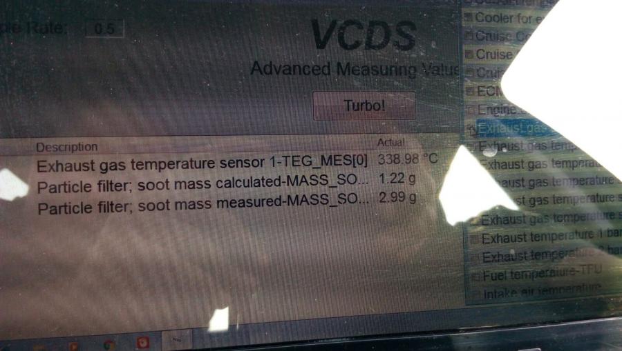

Paul_L
Nu am pozat ecranul din VCDS ... Scria "fault 1 - particule filtre ReGeneration" sau asa ceva, si nu mergea stearsa nicicum
Din cauza erorii nu merge regenerarea. Remediaza problema ,sterge eroarea si o sa mearga.
S a rezolvat, dupa update ul de software motor, regenerarea a mers "brici".
update ul are versiunea 9.9.7.2, ultima înainte de update ul ce reglează problema emisiilor
