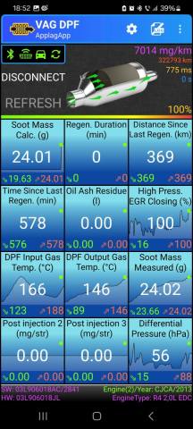

Acum, cu dpf, admisie, egr si racitor curate am reusit mai multi km sa parcurg , 360km 1270172963_Screenshot_20240309_185241_VAGDPF.thumb.jpg.95d04c6463ae1d744132c2aec7d57a73.jpg dar parca tot cam repede creste soot in dpf,mai ales soot mass masurat, fata de cum ar trebui cu soft original.

Revin si eu cu o nedumerire, de cand am facut downgrade la dieselgate intr-adevar regenerarile sunt mai rare, la 450-600km dar am observat ca regenerarile se opresc acum la 7.6-7.5g soot mass calculated. Inainte se opreau la 5.3-5.2g soot mass calculated si cu temperaturile inca mari in dpf ajungeam si la 4.3g chiar. De inceput incep normal la 21,3-21,5 grame. Sa fie din cauza downgrade-ului sau "se aseaza" softul?😂. Odata a inceput regenerarea la 15 grame smc, eram pe autostrada si a si facut-o complet(nu a fost pasiva). Multumesc!

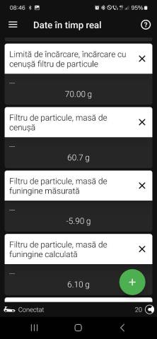

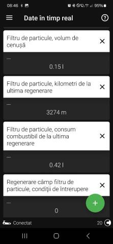

Bună ziua,  mă ajutați vă rog cu interpretarea valorilor dpf .
Tiguan 2.0 tdi , dsg
2013. 185000km
Pune print screen cu presiunea diferentiala.
Incarcarea filtrului (60g cenusa) e mare! La 70g e cam kaput. Fie km nu sunt reali (la incarcarea asta mai aproape de 250-300k km), fie s-a circulat aproape exclusiv urban. Aproape sigur nu are doar 185k km.

La mine o perioada dupa downgrade se oprea la 4,5-5,acum de ceva timp se opreste la 8.Am mai intrebat si eu dar nu am primit raspuns

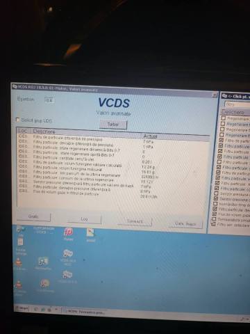

Buna ziua,
va rog, daca se poate, sa ma ajutati cu o interpretare a acestor valori.
Eu - ca și începător- zic că e de bine, 327km de la regenerare. Nu ai pus timpul de la ultima regenerare, eram curios de stilul de mers (urban, extra sau mixt). Ce nu mi se pare ok este faptul că valoarea măsurată este mai mare decât cea calculată (în mod normal ar trebui să fie invers). Vedem ce mai zic și colegii cu experiență.
Are consum de 15l in 320km, tind sa cred ca a mers extraurban.
Valorile sunt ok.
DA, in principiu este mers extraurban! Multumesc pentru pareri!

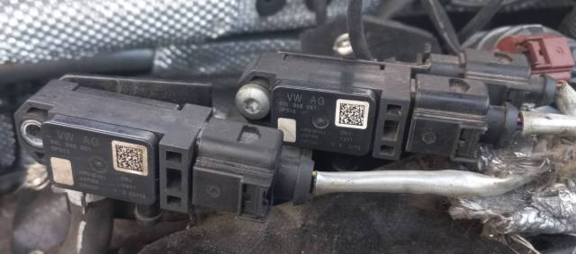

Salutare. Va rog o informatie,care dintre cei 2 senzori  este pt presiunea diferentiala dpf si totodata celalalt pt ce este? Golf 7 ,1.6tdi,2015 . Multumesc!
Eu zic ca amandoi. Daca ai probleme, schimba-i pe amandoi si pune originali. Verifica si mufele s anu fie topite.

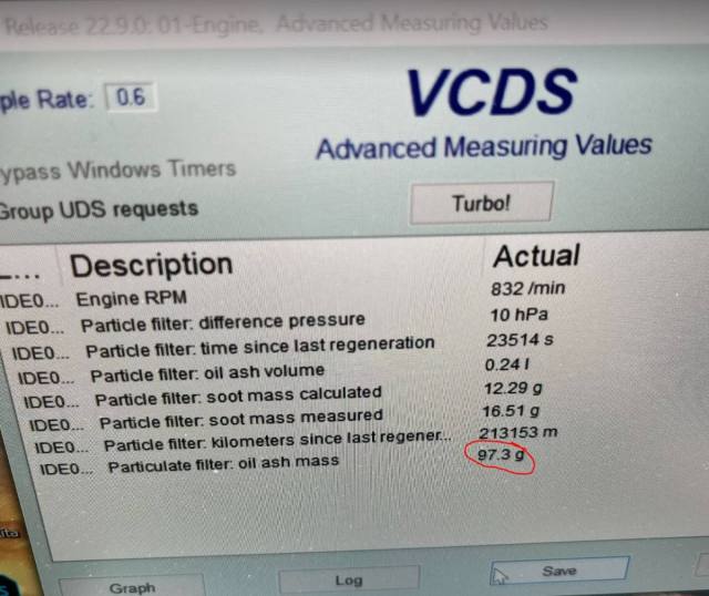

Ce parere aveti despre acest DPF, dar mai ales ma intereseaza ce am incercuit cu rosu, ce reprezinta acest oil ash mass ca nu am gasit nicaieri, toata lumea vorbeste de oil ash volume.
           Este acelasi lucru, exprimat in alta unitate de masura.
           Reprezinta incarcarea cu cenusa neregenerabila, parametru "calculat" dupa f multe criterii ( km, consum, turatie, ore functionare, etc, etc ). La valoarea aia masina poate avea peste 300k km.

Da, este adevarat, multumesc frumos. Masina are 300.400km reali. Din ce am reusit sa citesc pe forumuri, valoarea de 0.24 L la oil ash volume ii cat de cat ok pt KM astia si ca undeva pe la 0.40L deja ii incarcat DPF si ii de inlocuit.
Presiunea dif 10 hpa la relantii pare decent avand in vedere ca se apropia de o regenerare.
Gresesc cu interpretarea?

în urmă cu 1 oră, l3moN a scris:
     da
    Dupa algoritmul producatorului, la 0.18L sau 80 grame ai ajuns la 100% incarcare ( tu ai depasit acest prag, esti pe la 122% incarcare ).
    Valoarea de oil ash nu reflecta starea reala a filtrului, e o valoare calculata si atat.
    Asa zic si eu :).

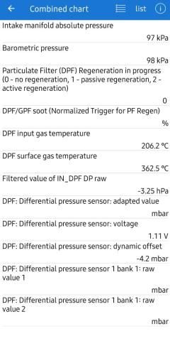

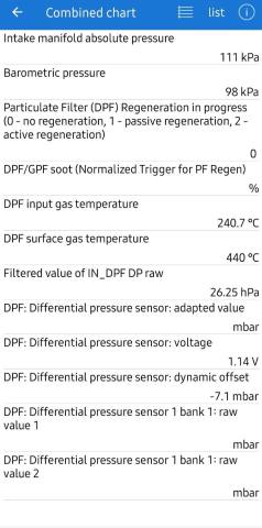

Buna ziua,
Am avut recent urmatoarea eroarea la un VW Passat B6 2.0TDI CBAB:
009298 - Diesel Particle Filter; Differential Pressure Sensor
		P2456 - 000 - Elect. Malfunction - Intermittent
Iar dupa ce am schimbat senzorul cu unul nou original, am facut adaptarea, urmand pasii de aici: http://wiki.ross-tech.com/wiki/index.php/2.0L_CR_TDI
As dori sa stiu daca valorile din imaginile atasate sunt in regula, sau senzorul este defect?
Nu sunt sigur daca la pornire valorile de -13 mbar (m-as astepata sa fie 0) si la relanti de -5 mbar sunt ce trebuie (imaginile apar in ordinea: pornire, relanti, turat la 2500 si alte valori).
