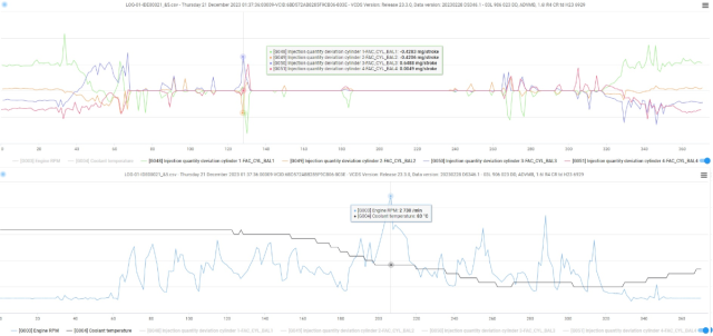

Am facut si o logare in mers a compensarilor pe cilindri, plimbarea de dupa regenerare a fost scurta, valorile de 0.0002 multe, dar:
- partea buna e ca totul e in limita +/-1mg/stroke
- partea ciudata e ca in mers semnul deviatiilor se inverseaza... cilindrul 1 care la relanti are +0.4 +0.6, in mers ajunge la -0.6, iar cilindrul de la -0.2 ajunge la +0.6.
https://ibb.co/86n2HMg (<-click pe link, apoi pe poza pt a mari)
Daca toate astea va spun ceva, explicati-mi si mie, ms

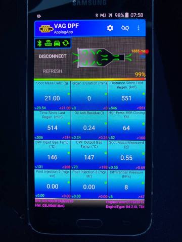

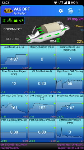

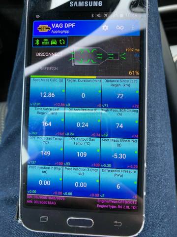

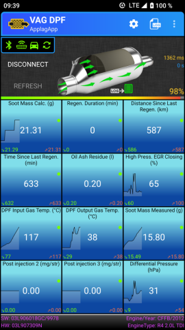

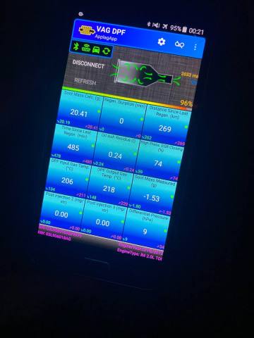

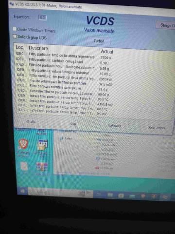

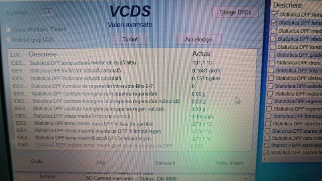

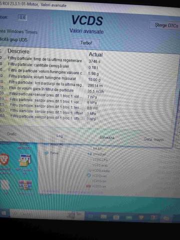

Salut baieti si la multi ani, am revenit pe topic aici cu o mica problema. Am mai postat aici de cateva ori dar acum intampin altceva. Detin un A3 2.0 TDI (CFFB) din 2012 si are undeva la 350-360k km cu dpf activ. Regenerari isi face la drumuri strict exterioare la 500-600 km. In regim mixt face cam la 250 km. Si aici vine problema pe care am inceput sa o intampin de cand s-a racit vremea afara foarte mult (astazi sunt -8 grade unde locuiesc).  Am parcurs 75 km si deja am 13.20 soot mass calculated. Efectiv creste extrem de rapid calculated-ul de cand s-a racit vremea atat de tare. In ritmul asta o sa ajunga sa faca regenerari la 100 km. Care poate fi motivul? E posibil softul dieselgate sa fie motivul? (9979) Voi atasa si imagini cu valorile de pe vagdpf. Masina nu consuma ulei deloc, nu am niciun fel de simptom la injectoare sau mai stiu eu ce din care sa observ eu, egr a fost schimbat in primavara, galeria de admisie a fost curatata acum 20k km.
Presiunea diferentiala este 8-9 inainte de regenerari si 3-4 dupa regenerari de obicei.
In pozele atasate sunt 3 scenarii: unul cu 551 km intre regenerari cu drumuri doar exterioare si cu temperaturi de toamna afara (6-14 grade)
Al doilea cu 269 km in regim mixt cu temperaturi exterioare de 5-10 grade.
Si ultimul pe care il intampin acum de cand s-a racit foarte tare afara cu temperaturi de sub 0 grade.

     Indraznesc sa spun ca iti faci probleme degeaba ? :) Valorile de presiune diferentiala/soot measured /dist intre regenerari eu le vad bune.
23 minute în urmă, danield79 a scris:
      Cum ai dedus? La o regula de 3 simpla iese altfel. Sa zicem ca imediat dupa regenerare ai 6 grame soot. Ai parcurs 75 km si ai ajuns la 12 => mai parcurgi minim inca pe atat pana ajungi la o noua regenerare)

On 08.01.2024 at 11:27, danield79 a scris:
Revin cu un update. Am facut downgrade de la dieselgate. De la 9979 a fost pus versiunea anterioara de aceasta (9041) si vreau sa zic ca e alta treaba. Prima regenerare dupa resoftare am facut o la 500 km in regim care inainte isi facea la maxim 300 (mixt), deci pe viitor doar la exterior cred ca depasesc 7-800 km.Soot mass calculated creste mult mai greu, motorul este mai silentios, au disparut anumite "rontaieli", nu ma asteptam sa aiba asemenea impact sincer. Acum am 10g calculated si 210 km parcursi, deci este posibil pe viitor sa depasesc chiar 500 km intre regenerari. Masina cu aprox 360.000 km. Recomand la cine mai doreste sa faca, cel putin la mine chiar a avut efect! O seara frumoasa!
Modificat de danield79

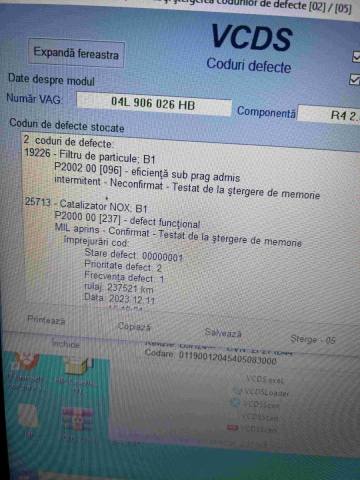

Salut, am un golf 7 din 2017, motor de 2.0, si de o perioada am o problema cu check-ul. La un scan cu VCDS, am aceste 2 erori.. Am mai incercat sa iau eu niste valori care au legatura cu DPF-ul, dar nu prea stiu sa le interpretez, ma puteti ajuta voi cu un sfat?
La 237k km inseamna ca masina a circulat preponderent in regim urban ("in oras") ca sa ajunga DPF la 73.4g incarcare. La 80g e mort complet; ce ai tu e un semn ca DPF "e pe moarte". Poti incerca o curatare DPF, dar probabil in cateva mii de km o sa reapara problema (depinde de starea DPF, daca e topit sau e ok).
Ok, si inca o intrebare, cum se observa in ultima poza la iesire filtru particule, e un 0 mV, e relevanta valoarea aia? Mentionez ca a fost schimbata si sonda lambda la masina, posibil sa nu fi fost schimbata corect?
