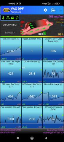

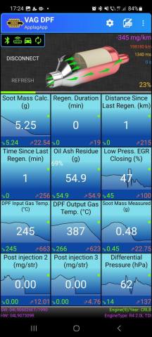

Am revenit cu urmatoarea regenerare dupa cum am promis, desi ieri am parcurs un drum de 330km nu a vrut sa-si faca regenerarea, a inceput-o de dimineata dupa 10 km de la pornire,mers lejer, masina in cauza octavia 3 facelift, 2017, 117000 km, cod motor CRMB
Ai valori foarte bune. Presiunea aia este în mers sau la ralanti?
Nu mai stiu exact, cred ca in mers. Multumesc pt raspuns

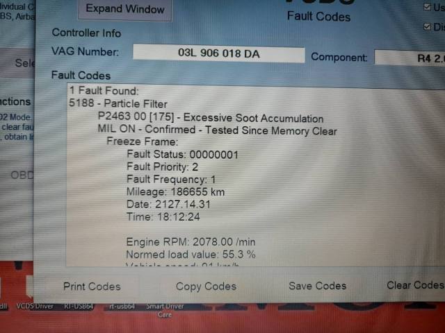

Imediat după schimbarea distribuției m-am pricopsit cu eroare 5188.
Are vr-o legătură?

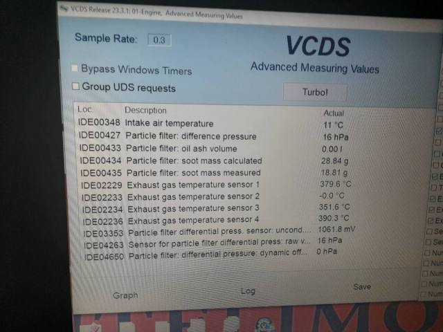

Cu martorul de filtru aprins in bord,  după 100 de km pe autostrada, 50 km la 2500 turatii în treapta a 4-a și 50 în treapta a 6-a la 2400 turații aveam ce se vede.
Am doua nelămuriri:
1. Temperatura de la senzorul 2 a fost tot timpul -0.0, este defect sau nu exista senzorul 2?
2. Dynamic offset este 0, nu este cam mic?
La final martorul de filtru a rămas aprins.
Modificat de cipikd
Pai si presiunea diferentiala este mare, iar SMC este tot asa - destul de mare. Cati km (reali) are masina si DPF? Cat e incarcarea totala a DPF? Probabil ca avand MIL ON ai si erori stocate - care sunt alea?
Mie mi se pare a DPF colmatat care nu mai face regenerarea. Ar trebui dusa la un mecanic ok si diagnosticata, dar probabil ca ar trebui curatat filtrul.

Deabia am cumpărat Mașina, O2 fl, 2012, 2.0 tdi-cr 4x4 cu 186.000 km.
Mașina a fost la Porsche Leasing (utilizator Petrom), a cumparat-o utilizatorul și a folosit împreună cu fiul. Mașina sta de circa 1 an jumătate, asa reiese și din raportul RAR, de când au schimbat filtrul de particule ( el zice ca nou, ca la uscat la bani) dar acum mecanicul meu zice ca nu ar fi nou și ca este unul Anglia.
SMC-ul pe aici ziceau ca se poate duce și pana la 50.
Încărcarea procentuala nu por sa o vad pt ca pe diagnoza intra pe protocol UDS.
Stocat avea doar eroare filtru 5188, care acum am sters-o (nu ma intreba cum, ca nu stiu), bord martorul de dpf și spirala.

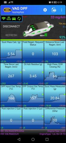

Salut, Superb 2015 1.6 CAYC 105 cp 128.000 km cumparat de 6 luni, am o problema cu regenerarile prea dese la 50km in oras.
Dupa soft pre Diesel Gate isi face regenerari la 100 km in oras.
Miros de noxe cam tot timpul, mai ales in regenerare ceea ce cred ca e normal.
Dupa valoarea Oil Ash de 3.45g, banuiesc ca fostul proprietar i-a curatat DPF...si totusi de ce isi face asa des regenerarile, e problema in alta parte ?
Cum vi se par valorile ?

128k km pe/o roata eventual 🙂 Sub 160-18k km nu se curata un DPF nici daca mergi cu el exclusiv in oras (cred)! In poza pare ca ai mers deja 100km - daca i-ai facut exclusiv urban, pe frigul asta, cu porniri dese la rece = este un comportament normal as zice.
@cipikd Se vede ca cineva s-a jucat prin ECU, fie ca a montat un DPF nou, SH, sau curatat, fiindca a modificat Oil Ash pe 0.00.  Presiunea diferentiala este mare fiindca SMC a depasit deja 24gr, cand obligatoriu trebuia sa inceapa regenerarea. Eu as incerca sa pun valoarea  Oil Ash conform km masinii, verificat sa nu aiba erori pe ECU, senzorul de presiune diff sa aiba codul conform seriei de sasiu, iar in ultimul rand daca nu porneste singur regenerarea, sa ii dai o regenerare fortata.
Filtrul tau este infundat, o simpla resetare a valorilor de incare nu coincide neaparat cu o curatare. Ai SMM-ul foarte mare comparativ cu SMC, si o presiune differentiala pe log de peste 300 mb, valoare care in mod normal se atinge cu pedala in blana pe acceleratie si ma indoiesc ca i-ai fi dat atunci. Apoi vezi temperatura la intrare si iesire din DPF....  349 vs 199 grade.... este prea mare, astea trebuie sa fie apropiate, chiar de multe ori la iesire din DPF ramane putin mai fierbinte.
conform istoric CarVertical km sunt reali 128.000, nu am nici o eroare in ECU.
100 km doar in oras, regenerarea intra la exact 22 SMM...si totusi mi se pare prea des, nu trebuia intre 300-600km ?
3.45 g Oil Ash cum vi se pare pt. 128k km ? exista un calculator ceva  ?
Nu e prea des - daca SSM se incarca rapid ar trebui sa cauti de ce motorul genereaza fum. Pot fi multe cauze...
Pt oras si temparaturile de afara, mai ales daca stai in trafic bara la bara 100-150km sunt foarte corecti intre regenerari, asta nu e neaparat un semn. Daca mergi doar extra urban 3-500km ( incearca sa urmaresti si acolo valorile, sa vezi cum se incarca si cand se regenereaza filtrul ) ai idee cam la cati km isi face regenerare?.
Dupa regenerare, la relanti, cat ai presiunea diferentiala?
3,45g la 128k km nu e ok.

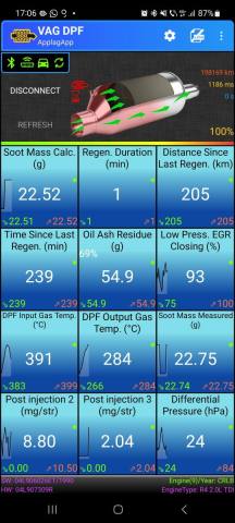

Imi pun si eu intrebari cum stau cu DPF.. passat b8 2015 CRLB, 198 mii km. Masina are drumuri de oras 5 zile / sapt si 2 drumuri in afara in weekend, eventual mai prinde in afara si prin alea 5 zile cate 1-2 drumuri. 15000km/an.
1034676469_Screenshot_20231128_170604_VAGDPF.thumb.jpg.aa1d7b9396d962776d062b1fd79ab955.jpg 1051094792_Screenshot_20231128_172451_VAGDPF.thumb.jpg.44558afe939c4403258cf3955aacbfd0.jpg
Va rog o parere, multumesc!
Regenerarea pare ca isi face cam la 150-200 km.
Cica filtru de particule ar fi schimbat nou, mecanicul care mi-a făcut distribuția mi-a zis ca nu este nou și ca ar fi unul de Anglia. Mașina are 186000 făcuți doar în România, și a stat circa 1 an jumătate.
Cum se modifica valoarea la Oil Ash?
Ciudat este ca a apărut fix imediat la pornirea de după schimbul distributie, a uleiului și curățări unei tevi și unei piese care venea din motor în galerie și care era plina de funingine.
Modificat de cipikd
Masina a fost probabil “samsarita” inainte de vanzare. Ai luat-o tu si la prima actiune se service incep sa cada chestiile de pe ea 😞
Era bine sa fi facut o verificare ca lumea inainte de cumparare: pe tester vedeai cum arata DPF, injectoare, etc.
Probabil masina a circulat mult in oras, a colmatat DPF, l-a schimbat cu ce a gasit si a “maritat masina”. Aia cu “a stat un an” e vrajala de samsar…
La mine la 128k km DPF are incarcare 33-34g oil ash.
Cunosc proprietarul, bănuială pica pe mecanici la care a dus masina.
Modificat de R_a_z_v_a_n
Renunta la QUOTE pentru postul anterior.
vcds-Engine-Security Acces - Adaptataion-Particulate Filter Initialization, iar acolo bagi km tai (13T, unde 1T=1000km)
