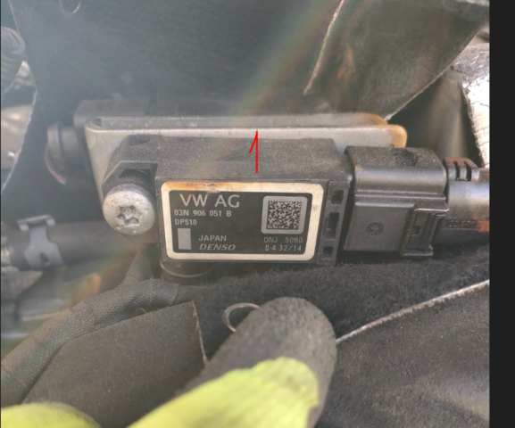

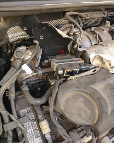

Mutumesc, din ce am mai citit pe forum, am ajuns la concluzia ca o sa il schimb cu unul OEM.
Aveti idee care este senzorul dintre cei 2 de mai jos?
Senzorul 1 are codul: 03N 906 051 B
Senzorul 2 are codul: 03N 906 051 C  -  tot Denso, nu mai atasez poza, depaseste limita
Dupa schimbare, necesita adaptare cu VCDS? Masina este din 2014, am uitat sa specific initial. Multumesc

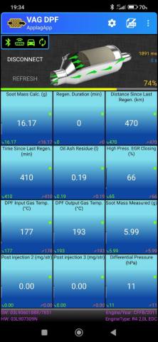

Acum postez și eu...Passat B7, 2.0 TDI, 140 Cp, CFFB, ~260.000 km....😁
Că e bine sau rău, vă las pe voi să decideți...🤦🤦🤦
Screenshot_2023-11-12-19-34-54-145_com.applagapp.vagdpf.thumb.jpg.d28e52a3d2202be731bdc914ed36408f.jpg
E bine bine ...așa valori sunt de dorit mai ales SMM.
Cati km are mașina sunt curios.
@Deadly valorile sunt foarte bune, rulajul este conform datelor raportate de vagdpf.
Imi place maxim că nu ai softul minune... sau ai făcut down?
Nu am făcut downgrade, e softul cu care a venit mașina.👍
Mulțumit până acum.😁
Modificat de Deadly

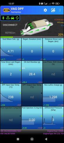

Buna ziua, cum vi se par valorile dpf-ului in urma unei regenerari (m-a prins in oras de data asta).
Am um luat un Vgate si acum invat sa-l folosesc. Multumesc
Buna seara, ce parere aveti despre aceste valori, mi.am luat un Vgate si acum invat sa l folosesc si sa i interpretez valorile.
Am prins o regenerare de ,,oras,, si am facut un printscreen la sfarsit
Oare este greu sa evaluezi prin comparatie cu ce au postat alti colegi in sutele de pagini ale subiectului, care este starea filtrului de particule, sau este mai simplu sa intrebi? Cu atat mai mult, ne ceri o parere cand scrie clar ca ai 0 km de la ultima regenerare, nu are nimeni ce sa iti spuna raportat la valorile prezentate.
Mai mergi  100-200-300 km si revino cu postare in cazul in care nu te prinzi la ceea ce trebuie sa te uiti.
E prima data cand am folosit Vgate, de aceea cred ca nu arata km de la ultima regenerare, din ce am citit differential pressure, e ok sa fie cat mai mica,eu am 3, dar ma incurca rau, oil ash residue care e 28.4 si nu stiu cum ar trebui sa fie.
Cine crezi ca ar sta sa citeasca 318 pagini sa compare etc? E ft greu, sa fim realisti. The man needs some help, in loc sa il certam mai bine comentam constructiv si il ajutam sa stie la ce sa se uite si cum sa interpreteze
@Razvan087 dupa cum a zis si colegul, ar trebui sa mai revii dupa 100-200 km facuti sa vedem starea. Oil ash residue este ceea ce ramane in filtru dupa fiecare regenerare (in general, iti poti da seama aproximativ de nr de km reali ai masinii, este normal sa creasca). Cati km ai?
Soot mass calculated este valoarea de la care masina isi da seama la cat timp sa inceapa regenerarea. In fct de conditii, aceasta incepe in jur de 24-26 de grame sa regenereze. Ar fi bine sa vedem si soot mass measured ca sa putem compara. Measured este valoarea sa zicem "reala" iar calculated este ceea ce calculatorul zice ca ar fi ca incarcatura luand in calcul presiunea diferentiala, nr de km mersi, viteza media etc.
Ca presiune diferentiala dupa regenerare, este ft buna. Eu as zice ca filtrul functioneaza in parametri.
        Oil ash residue este cum trebuie, raportat la nr de km, presiunea diferentiala este buna si ea.
        Daca nu ai regenerari dese sau alte simptome care sa te ingrijoreze, tot inainte :).
        PS: Apasa inca o data pe casutele cu ND, inchise la culoare, le-ai debifat din greseala.
