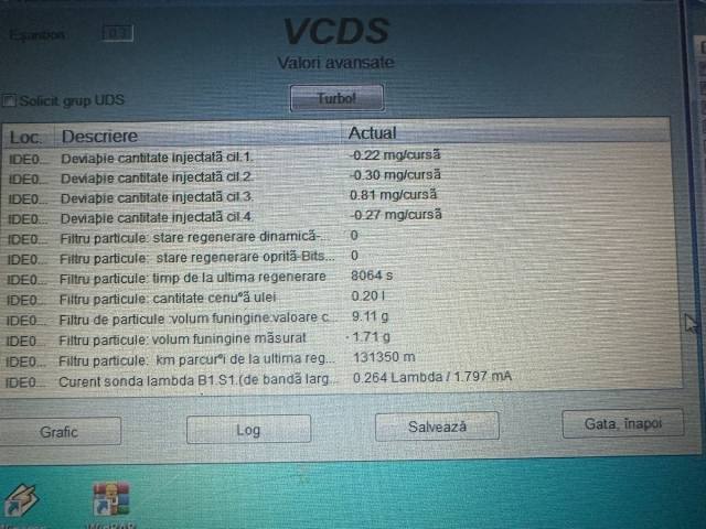

Buna colegi.

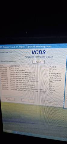

As avea nevoie de o parere despre valorile din poze, motor CRMB, regenereaza la aprox.100km, soot mass measured creste cu viteza dubla fata de cel calculated.
Teava de esapament curat, fara martor aprins, fara coduri de eroare la motor. Nu am observat consum de ulei.
Pe poza cu motorul nepornit temperatura de iesire e 0, dar in mers apar date realistice.
Cu regenerare soot measured coboara pana la valori cu -(3÷4), ca apoi sa urce in asa fel ca la approx 55% din val.  mass calculated sa declanseze o noua regenerare.

De când ai mașina ?
Oil ash....la 7 km de la regen SMM e prea mare ...tre' sa aibă o valoare de -12 .....scapi de astea doar cu o curățare ....regen la cat le ai 100-150 km ?

sasalucy; exact, intre 100 si 150km, regim interurban dar viteze moderate de trafic intens, am DSG.
Masina o am de trei luni, am schimbat distributia, filtrele, uleiul.
Sper ca o curatare ar ajuta.
Am zarit corect ca varianta cea mai serioasa ar fi cea termo-pneumatica?
In afara de regimul de utilizare(majoritar fara autostrada), se pare vreo cauza dinspre motor ce ar afecta colmatarea dpf?

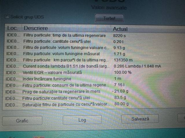

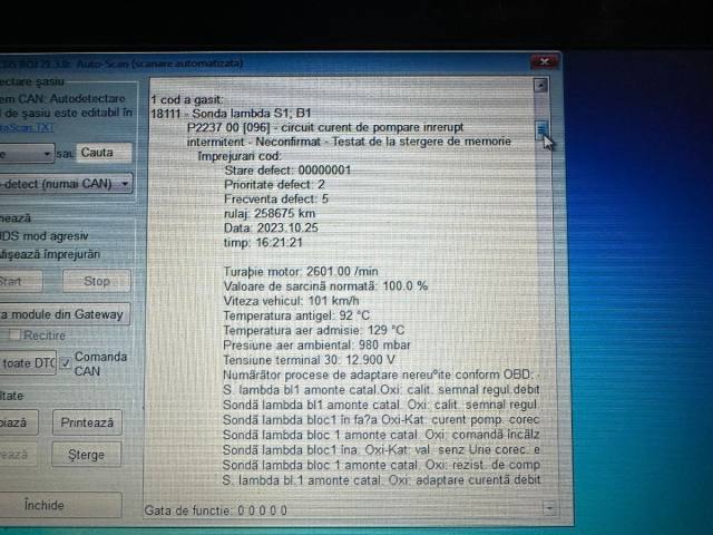

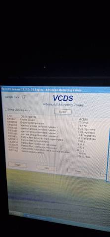

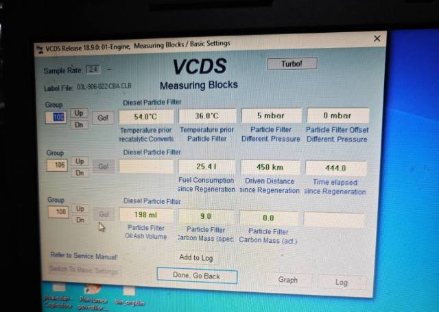

Buna Ziua tuturor! Sper ca nu postez Off topic dar am achiziționat de curând o Skoda Octavia 3 - 2.0tdi - 150Cp - Cod motor CKFC - km bord 258k / raport carvertical 358k. In fine, am scanat cu vcds și îmi da eroare Sonda Lambda pe care intenționez sa o schimb cu una Bosch. Sunt nou in ceea ce privește si VCDS. Ma puteți ajuta va rog si sa îmi spune-ți daca filtrul de particule este plin? Dacă a avut sonda defecta si-a mai făcut regenerare? Masina trage foarte bine si nu am martor aprins in bord. Va multumesc in avans pt păreri.
Doar ca sfat, pune VCDS-ul in engleza, e mult mai usor sa cauti pe net erori.
Ai filtrul incarcat la maxim, 80g e limita si tu ai 83.5g. Asta nu inseamna neaparat ca nu mai merge, e mai mult o valoare calculata. Doar ca trebuie sa iei in calcul ca o sa il schimbi/cureti in viitorul apropiat.
@lehel, la 7 km facuti in 36 minute... cea mai sigura rezolvare ar fi sa treci la motor pe benzina! Curatarea "termo-pneumatica"-probabil cea marketata agresiv de cei de la Odorheiul Secuiesc, este laudata doar de ei. Mie a inceput sa-mi innegreasca tevile de esapament dupa curatarea la ei. Mersul in oras nu este concludent pentru diagnosticarea DPF-ului, incat sa te apuci de investit sume mari (chiar si manopera montare/demontare o sa te coste destul). Iar nu in ultimul rand, sa ai in vedere ca pe forum primesti sfaturi de la colegi care sunt familiarizati cu valori DPF de pe motorizari diferite -> mai vechi (CBAx, CFFx, CAG, CJCx, etc.), care nu se aseamana cu DPF-urile generatie mai noua si care sunt mai restrictive.

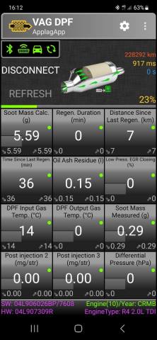

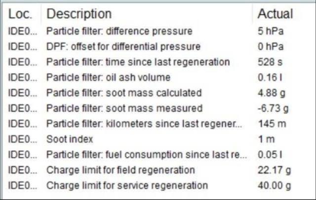

Imediat dupa regenerare acum vreo 3 saptamani:

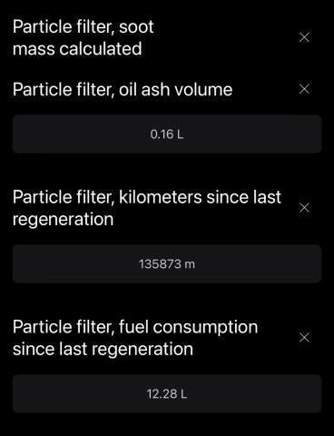

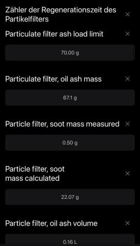

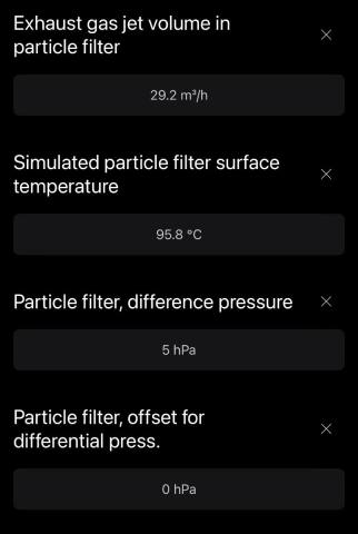

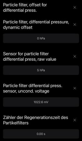

Si acum am pus mana pe un obdeleven si am valorile astea:
IMG_3211.thumb.jpg.025e3e99b57cd2db4659139396ba2261.jpgIMG_3212.thumb.jpg.33e8cd07b1c16026b89441a0022743b4.jpgIMG_3213.thumb.jpg.c791e4cacf1cfbc8ae8176881fd8f5c0.jpgIMG_3214.thumb.jpg.304808d4e7b6b528438f646766be1475.jpg
Nu stiu cum sa interpretez valorile astea si mai ales partea cu minus. Ma puteti ajuta? Multumesc anticipat
Ai avut regenerare cu 9 minute înainte, presiunea e ok, valoarea cu - apare deoarece doar ce s-a golit filtrul la regenerare. Valorile sunt ok. Rulajul mașinii este de 230 k km?
In a doua imagine regenerarea pare să fie cu 136 km în urmă și urmează alta cât de curând.
Devians: 7km erau facute in timp semnificativ mai putin, m am jucat mai mult timp cu contactul pus ce a stricat raportul.

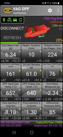

Atasez alta poza inainte de terminarea regenerarii care include un traseu Ploiesti- ikea- Ploiesti pe autostrada (maxima distanta obtinuta intre regenerari

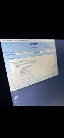

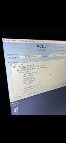

Buna ziua, putin ajutor va rog? Am un golf 7, 2.0 150 CP 2017, din cate am inteles aceste 2 erori sunt de la DPF:
Mentionez ca acum 3 zile am schimbat si sonda lambda 2, cea din spatele catalizatorului, dar eroarea persista.

în urmă cu 6 ore, lehel a scris:
Deci nu e ok ...eu proprietar de CRMB ....200km pe autostrada nu e tocmai ok ....ai nivel mare de oil ash și SMM creste înaintea SMC și da regenerare ....așa deduc eu din ce vad la vaginfo....presiunea cam maricica maxima a fost 285 la tine ... na ...asta indica că DPF vede că e cam imbaxit și cere regenerări dese ...sunt sigur că nu ai becuri in bord și nici erori dar așa se comporta euro 6 când se imbaxeste . Rezolvarea ar fi curățarea ...după resetezi valori la senzori și valoare oil ash că dacă nu va face la fel ....după o eventuală curățare o sa ai regencsi la r
400-500 km de extraurban . daca mai sunt neclarități mă cauți in privat și îți dau Nr.
In cazul asta, e clar ca DPF-ul este destul de incarcat, merita sa incerci o curatare. Eu personal recomand spalarea, ideal ar fi cu demontarea catalizatorului in timpul spalarii.

Rulajul masinii e de 128k km. Exact cum ai presupus. Multumesc mult de raspuns. Apreciez. Ma speriase putin valorile: oil ash mass si ash load limit, care sunt aproape egale.
O parere?
Modificat de Krokodl
nici una din erori nu are legatura cu vreo sonda sau vreun senzor.
mergi la repr si vezi daca ai vreo actiune de efectuat la motor ,  gen 23AX
