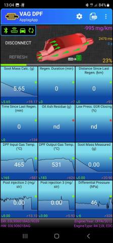

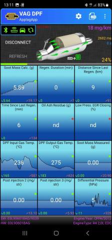

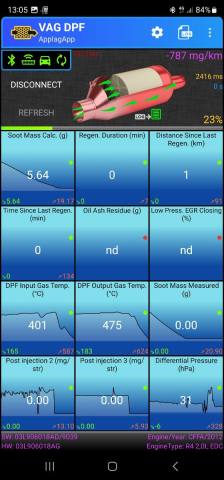

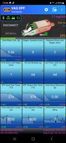

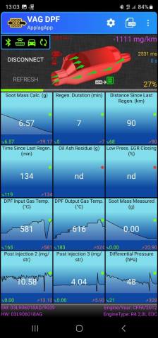

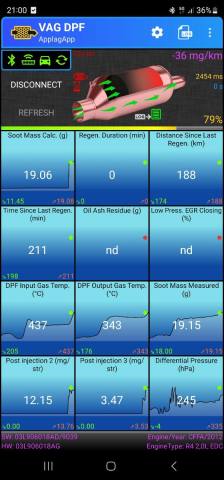

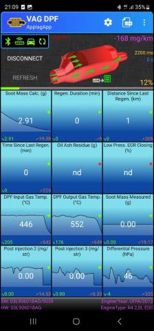

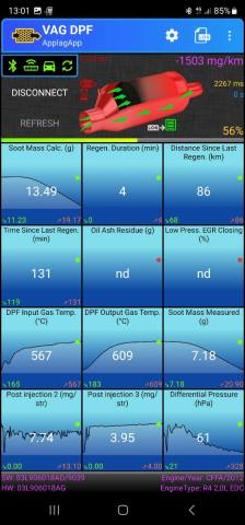

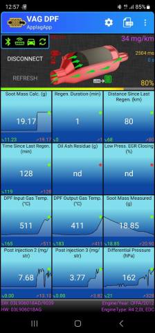

Si acum inca una. Ce am observat.  Consumul pe instant, in regenerare, treapta a5a 120 km/h pilot, 5-5.2, dupa regenerare 6-6.51953663118_Screenshot_20230923_210033_VAGDPF.thumb.jpg.6eda1922ac46d9dfcecb5967551260c0.jpg2109474049_Screenshot_20230923_210959_VAGDPF.thumb.jpg.10cf19beccb0103e59d3bd52bc5f26ba.jpg
Si observ ca mergand sub 2000 de ture, incepe sa se goleasca soot measured
Update: am adaptat senzoru de presiune sta in 2hPa in relanti si acum in 5 cu 3.62g pe soot calculated si 0 pe measured. Am scos sonda de pe filtru sa vad daca da fum, nimic wow, da foarte putin, si nu e negru "tuci"
deci ce ai resetat senzorii de presiune diferențială ? și la mine soot measured face figuri ba creste ba scade și ajunge prima la regenerare. Eu am filtru curățat ....regen la un300-400 exterior ...la oraș nu stiu că o folosesc la drum lung
Soot nu conteaza nu te crampona de el, creste la cald ..scade e o valoare estimata/calculata nu este masurata de nimic ,este irelevant, urmareste doar presiunea
Modificat de BadGrandpa
Presiunea este, zic eu, ok. In relanti intre 2-5 hPa, dupa calibrare

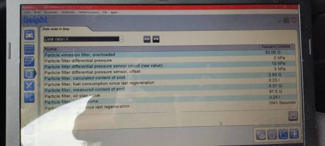

Nu e nicio schimbare. Regenerari dese, maxim 300 km. Cred ca pana la urma, viata lui s-a cam dus. Soot measured "bubuie" dintr-odata, nu stiu ce sa mai zic si ce sa ii mai fac. O unica proba ce voi mai face, sa schimb saibele de foc de pe injectoare sa le pun pe original, pentru ca ma gandesc faptul ca poate saibele acestea noi, pe care le-au pus baietii care au refacut injectoarele,  poate or avea alta grosime si pozitia de pulverizat a motorinei este alta fata de cea inițială
Revin cu noutati!
am gasit cu mare noroc un DPF OE second pe care l-am si montat.
fara nici o adaptare sau resetare la setari, am regenerari la ~450km, presiunea diferentiala dupa regenerare 4mbar :icon_thumright:

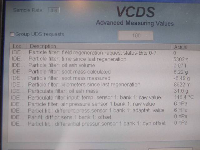

Salutare, ce îmi puteți spune despre aceste valori la dpf de la un audi a6 2014 2.0 CGLC 177hp.

Am facut si o poza in VCDS, insa nu ma pricep atat de tare, sper sa fi scos in evidenta ce trebuie pentru a va face o idee si sa ma puteti ajuta cu o opinie. (poza facuta imediat dupa terminarea regenerarii, martor dpf stins)

Cam ce kilometraj are masina? Dar din ce am mai citit pe acest topic eu deduc ca la presiunea aia diferentiala de 50+ dupa regenerare filtrul este cam terminat. Sper sa nu zic aiurea, vedem ce vor mai zice si colegii cu experienta de pe aici.
Era motorul pornit sau doar contact pus?
Modificat de gabriel88
Pornit banuiesc,  cu valoarea respectiva. Contact pus,  valoarea e 0?
Salut @Gabriel, masina are 310k km, eram in mers in poza atasata, doar ce se terminase regenerarea
@Florin, la asta nu m-am uitat si nici nu am un tester la indemana acum, dar din ce imi aduc aminte, era 0 (sper sa nu ma insel)
LE: @florin, am gasit o poza mai veche, contact pus stand pe loc 4.4mbar (45% load, -3offset mbar, 6.8 oil ash) scuza-ma dar raspund de la munca si am stat sa caut in telefon

Trebuie verificat cu motorul oprit ce valoare are cum a spus si Florin, iar daca zici ca a fost curatat s-au adaptat valorile filtrului de incarcare? Sa nu il vada masina tot incarcat full si de aici si regenerarile dese.
Am editat mesajul de mai sus, te rog verifica.
Adaptare..asta nu stiu fiindca am lasat masina si baietii de acolo s-au ocupat, eu doar am ridicat-o si am plecat.
Regenerarile au aparut de cateva luni, nu am avut probleme cu masina pana la chestia asta.
Exact asta este si sentimentul meu, cum ca, ceva electronic citeste ceva aiurea si porneste regenerarile, dat fiind faptul ca nu conteaza ce stil de mers ai (oras/in afara orasului) tot va da regenerare. (eu merg mai turat cu ea tocmai din cauza ca-i dotata cu DPF)
Inca ceva, am observat in VCDS ca nu imi salveaza "failed or success", se reseteaza cred la fiecare regenerare pornita.
@rusebobo filtrul tau e mort, nu se mai curata bine nici dat jos, am avut aceiasi problema, chiar identica.

Am sa incep sa ma uit dupa ceva SH / OE....mai astept opinii de la colegi, totusi in VCDS nu arata cum ca ar fi incarcat, regenerarile au succes doar la mersul specificat mai sus. Dar imediat dupa regenerare se incarca destul de repede chiar daca mergi turat (acelasi mers ca in regenerare).
Are sens ce spui, posibil sa fie mort.
