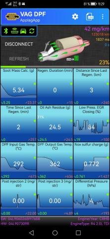

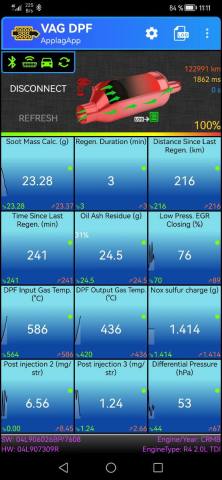

Screenshot_20230831_112922_com.applagapp.vagdpf.thumb.jpg.f1819720c3067ae4b800d1686c7d7966.jpgDe curand am monitorizat curatarea filtrului de parficule la skoda octavia 2.0 tdi dsg, motor crmb cu 123000  km. Prima imagine este cu filtrul  curatat, valori luate in ralanti, iar in a doua sunt valorile in timpul curatarii. . Doresc sa aflu parerea specialistilor in legatura cu starea filtrului de particule. Multumesc.

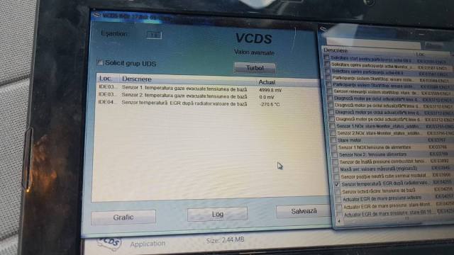

Sigur nu face dar de ce?Nu am erori ,presiunea diferentiala e buna dar la un test pe blocuri de valori am vazut ceva ciudat: Senzor temp. Egr -270 grade.Nu stiu ce senzor este
asa este algoritmul si la mine la fel este acea valoare -270.
Nu cred că este în regulă acea valoare negativă. Senzorul ori cablu/mufă are o problemă.
în urmă cu 5 ore, nicusan a scris:
Care este senzorul?
Sunt doi senzori, unul înainte de dpf și celălalt după. Presupun că în cazul tău este al doilea.
Repet, presupun. Posibil să fie primul după egr, înainte de dpf. Cineva într-adevăr priceput o să îți spună. Un senzor de temperatură nu îți arată acea temperatură aproape de absolut.

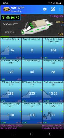

Bună seara, detin un Audi A3 8PA 2.0TDI CFFA, 136CP. In momentul de fata am 310.000 km. Am avut recent probleme cu injectoarele, le-am reconditionat, valorile sunt foarte bune, confirmate si de vcds si de bancurile de probe pe unde le-am mai trimis. Ideea este următoarea,  inainte de reconditionare, aveam regenerari intre 500-600km, 70% extraurban, 30% urban, dupa reconditionare, timpul pana la regenerare s-a injumatatit, ajungand doar pana la maxim 300km parcursi in acelasi regim de funcționare.  Am dat filtrul jos pentru a-l spala, surpriza, nu era nici infundat nici foarte murdar. Dupa spalare, l-am readaptat cu valoarea 0, ca si cand ar fi nou, nu stiu daca asta este ok, si am inlocuit senzorul de presiune diferentiala care probabil va trebui adaptat, din ce am citit pe forum. Ideea este ca regenerarea tot cam la maximul acela de km ajunge, 300km. Ce am observat pe vag dpf,  mass measured ajunge la maxim 15g iar calculated pana in 10g si pleaca regenerarea, inainte de reconditionare injectoare ajungeam si la 25-27g, acum e stas ca sa zic asa la maxim 15. Din ce am vazut tot pe vag dpf, versiunea de soft este 03L906018AD/9039, ceea ce nu stiu daca este dieselgate sau nu, masina este fabricatie 2012. Masina nu da fum de nicio culoare, ca am testat si chestia asta. Am facut test de fum sa vad daca am ceva spart pe undeva, nimic. Egr-ul este inlocuit cu unul nou. Ce pot face, ca banuiesc totusi ca ar fi ceva problema de adaptare
Regenerarea incepe dupa calculated,urmareste presiunea diferentiala ca acolo poate fi buba.Cred ca la mine incepe cam la 10 la relanti.Vezi cat ai imediat dupa regenerare si daca calculated coboara spre 4-5.Si un test de Egr cu vcds ar fi bine de facut
840005782_Screenshot_20230916_092846_VAGDPF.thumb.jpg.5f1607a9bcedb5289ab257a001205d0e.jpgCiudat, la mine, calculated e relativ mic cand porneste regenerarea. Las un log din vag dpf, poate intelege cineva si mi-l descifreaza si mie si un screenshot din mers. Poate ma lamuriti, daca este posibil,  va rog, daca am soft dieselgate sau nu, ca sa caut si eu pe careva sa imi faca downgrade, poate poate reusesc ceva. Si acel senzor de presiune diferentiala, trebuie sa il adaptez? Oil ash, care bănuiesc ca acum e pus pe 0 ca si cand ar fi nou, trebuie sa o modific in funcție de nr de km al masinii? Mulțumesc

pune la loc valoarea initiala pe DPF,l-ai curatat dar nu ai nicio garantie ca s-a curatat 100% si nici motorul nu este nou sau putini km.
Cine mai stie cat era, vazusem pe aici pe forum ca spre exemplu daca ii pun 300 ar insemna ca masina are 300.000 km sau ceva de genul
Modificat de R_a_z_v_a_n
renunta la QUOTE pt postarea anterioara
Daca ai curatat filtrul lasa valoarea la 0 si fa calibrarea la senzorul de presiune diferentiala. Fara regenerari fortate , va regenera masina cand si cum crede de cuviinta . Daca era motorul turat cand ai facut screenshot-ul e ok presiunea.
în urmă cu 2 ore, BadGrandpa a scris:
O sa incerc sa ii fac adaptare sa vad dupa cum se comporta. Injectoarele se pot regla din vcds? Probabil acum ne mai dând pe retur prea mult, sa injecteze prea multa motorina si de aia sa se comporte asa?
Ce am observat.  La pornire, la rece, are un miros in spate, ca de motorina nearsa. Iar acum cand am fost la spălătorie,  chestie de 5km distanta,  din toba curata am ajuns acasa cu toba deja semi afumata
Motorina nearsa = DPF mai imbacsit. Probabil de aia si regenerarile mai dese.
E curat curat, ca am mai bagat camera sarpe pe el, dupa ce l-am spalat. Si e spalat de vreo 2 luni, 3 luni, oricum recenta situația.
