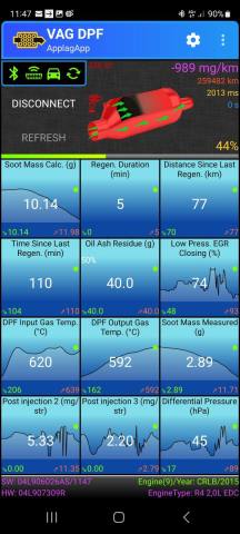

Revin aici pentru ca problema inca nu e rezolvata si nu stiu ce sa mai fac in afara de un downgrade de soft care nu stiu exact cu ce m-ar ajuta (poate ma lamuriti voi).
Am schimbat senzorul de EGT care parea ca e pe duca in speranta ca lucrurile vor reveni la normal dar fara succes.
Dupa cum puteti vedea si in scrrenshot-ul de mai jos, am observat ca postinjectia o activeaza cand procentul in bara de sus ajunge la 75% si din acel moment o activeaza constant cand criteriile necesare regenerarii sunt atinse (temp antigel/ulei si cel putin 1/4 din rezervor)
Ceea ce ma depaseste e faptul ca, cu toate ca Soot Mass Measured scade cand postinjectia e activa si temperatura inainte de dpf sta in jur de 600C, soot mass calculated continua sa creasca, in a doua casuta (durata regenerarii) arata mereu 0 (ca si cum nu sesizeaza ca regenerarea a inceput sau e in desfasurare) iar in momentul cand soot mass calculated ajunge inevitabil la 25 masina intra in limp mode.

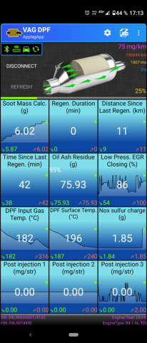

Salut, detin  o Skoda Octavia 3 facelift din 2017, motor DDYA 1.6 tdi  116 cp. Pe langa faptul ca nu pot vedea valorile de pe injectoare  in VCDS (Injection quantity deviation) observ ca nici in VAGDPF grupurile nu sunt aceleasi cu ale celorlalti utilizatori si anume:
-dreapta jos, in loc de differential pressure am post injection 3
-soot mass measured este inlocuit cu nox sulfur charge. Este aceeasi treaba ?
-oil ash residue este in grame(asta nu ma deranjeaza).
Exista vreo setare prin VagDPF pe care o omit eu, desi ma indoiesc sau vreo particularitate a motorului asta DDYA?
Mentionez ca am folosit Car Scaner ca sa aflu presiunea diferentiala care era 8 dupa 11 km de la regenerare. Regenerare care se face cam la 250-280 km in conditii de mers 50/50 oras/DN . E de bine?
Modificat de iam8av

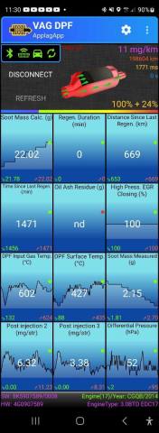

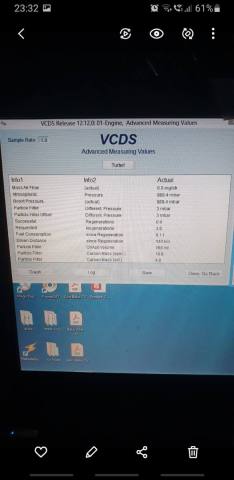

Ieri la un drum de 300 km am surprins-o că a început regenerarea. Am circulat pe manual(dsg) la 2k 2,5k de ture(drum european, menționez ca numai aveam mai mult de sfert de rezervor..tocmai când am intrat în peco, am vazut ca stă turată la relantii) pana când s a oprit... iar ulterior am mers autostradă 60 de km(am și alimentat)...
Din ce se vede și în poze.. deși a început de 3 ori regenerarea..nu înregistrează niciuna ca fiind reușite....  care ar fi problema..erori.nu sunt înregistrate....

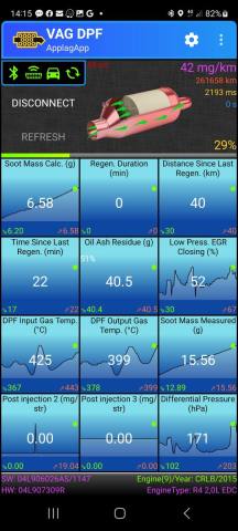

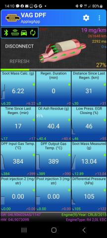

Salut, am revenit cu noi informații, mers constant 130, pe autostrada a început regenerare, foarte puțini km de la ultima. Menționez că filtru este curățat la Odorhei, fără ulei admisie, injectoare în parametri

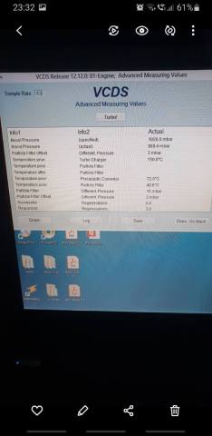

Am un audi A4, cod motor BRD, si am o problema, cand se face regenerarea, masina intra in limp mode cu presiune prea mica la turbina.
Teoretic filtrul a fost curatat in Odorhei in decembrie, EGR admisie curatate, turbo schimbate internele si reglat pe stand.
Ce am observat este ca in momentul in care masina intra in regenerare, actuatorul de turbo ramane deschis la 82.5% si practic nu se misca de acolo., motorul se tureaza greu si nu are putere, apoi intra in limp mode.
Sa fie de la DPF problema?
