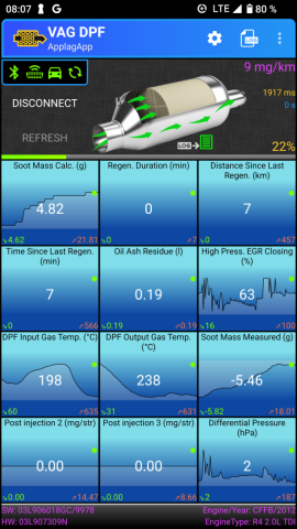

Presiunea diferențială diferă de la caz la caz. Un factor important am observat că este momentul regenerării. Cu cât regenerarea este mai recentă, cu atât presiunea e mai mică (2-3hPa). Cu cât a trecut mai mult timp / rulaj de la regenerare și se apropie următoarea, presiunea crește. La mine am văzut că în pragul regenerării am presiunea în jur de 8hPa. Uite cum e la mine:456750076_Screenshot_20230615-080738_VAGDPF.thumb.png.d8c88e9b13d07e9812e03ed52386b38c.png

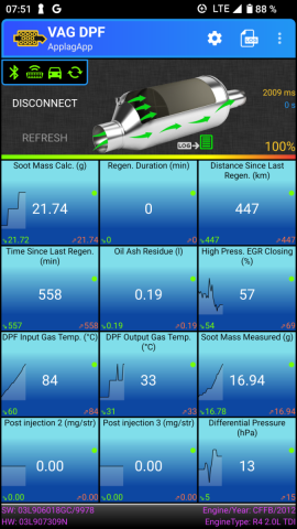

@sasalucy vezi că aia nu e postarea mea. Până să schimb EGR, aveam regenerări la 5xx km, acum la 4xx km. Ca fapt divers, uite cum e când începe regenerarea, eram in localitate, frecată-n Craiova vreo 30 km: 1448587327_Screenshot_20230615-075142_VAGDPF.thumb.png.699c33832cdcc3b98529a92aa37cea49.png
