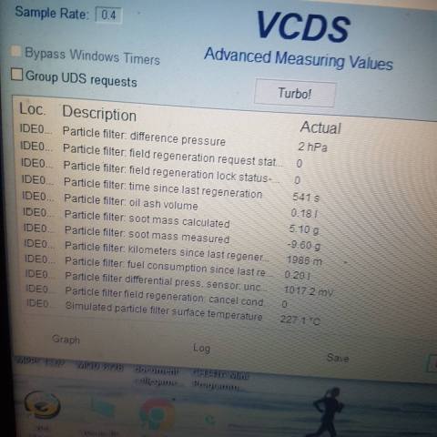

Probabil valorile sunt citite cu contactul pus fara ca motorul sa fie pornit sau are offset negativ pe senzorul de presiune diferentiala.
LE: Asta evident daca cu DPF-ul e totul in regula si finala e curata.
Modificat de adrian001
Da, val sunt citite dupa ce am oprit motorul. Finala e curata. Presiunea la relanti este undeva pana in 10 hPa.
Astea erau valorile inainte de a face regenerarea...nu cred ca sunt prea mari, corect?
2 hours ago, Dan.MDLL said:
mamă ce mica e presiunea diferentiala!
Cand am luat valorile era motorul oprit.
Nu e rau avand in vedere rulajul, valorea la oil ash e o idee cam mare, dar astea depinde de utilizarea masinii - mai exact de consumul mediu. As zice cu o oarecare siguranta ca problema ta nu e de la DPF.
Multam, o sa mai studiez posibile cauze.

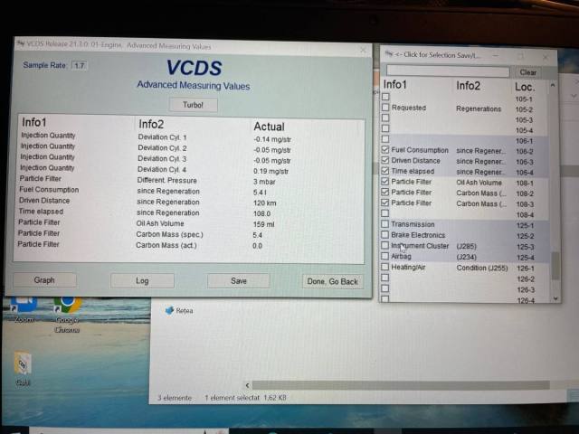

Salutare, masina in cauza 2.0 cbdb cu 201.000km (reali in urma verificarilor la reprezentanta cand am cumparat-o), regenereaza ok pe la 500-600km cand am verificat-o ultima oara. Cand am luat masina valoarea la oil ash era 150ml iar in 25000km aprox a crescut la 159ml, este ok sa creasca asa repede?
Vad ca regenerarile la face aproximativ la fel ca si distanta rulata cei drept nici nu am mai urmarit asa des, evacuarea este curata, presiunea de 3mbar este ok? Parca citisem ca trebuie sa fie 1?
O poza din seara asta dupa un drum de 100 si ceva de km.
Seara faina!
Modificat de gabriel88

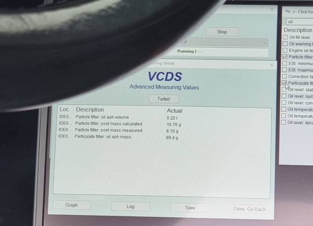

salut, revin cu noutati in urma schimbarii turbinei ...masina a scos ceva fum deoarece am gasit ceva ulei in admisie...momentan nu mai scoate dar parca se incarca prea repede dpf ul...
vreo parere in sensul asta? multumesc
am reusit sa pun oil ash 0.18 cum era inainte...tocmai ce s a regenerat de la 24g a scazut la 5g....cu temperaturi de aproape 600 de grade in dpf.imi era frica sa nu crape turbina
ok ... cand isi face ea singura regenerarea e normal sa urce temp la 600 de grade? am crezut ca iar omor turbina si tocmai ce am schimbat o.
multumesc anticipat
eu tot nu m-am lamurit...in continuare imi afuma toba,valorile pe injectoare sunt pana in 0,35 ,dpf-ul fizic arata ok....dar sesizez simtitor ca masina consuma cu cca 1L in plus fata de cum era alta data...exista posibilitatea ca vreun injector sa pise aiurea motorina dar pe interfata sa arate ca inca e in parametrii? egr a fost schimbat nou anul trecut (pierburg) , galeria admisie curatata si acum 3 ani si la inlocuire egr...maine o sa fac un log cu motorul pornit sa verific presiunea diferentiala si oil ash , doar ce am facut un drum de 800km

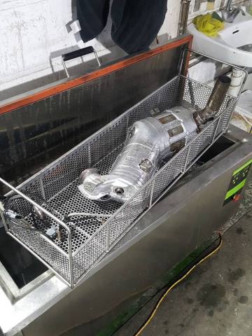

😂 Eu le spal cu ultrasunete de multi ani,si nu am stricat niciodata vreunul.Nu stiu daca exista masini de curatat cu aer cald,e cam costisitor sa tii temperatura la 600 grade cum face masina,dar nici nu pretind ca le stiu pe toate.
In alta ordine de idei,parerile ,,unora" care nu se pot verifica,ramin doar pareri.
Pentru sistemul cu ultrasunete,eu pot da pe scris ca functioneaza si ca nu deterioreaza nimic absolut.
era pe youtube un roman prin Spania intr-un ateliersi isi concepuse un dispozitiv pe gaz cu care aducea filtrul in temperatura de curatire.
initial taia carcasa in zona dintre catalizator si filtru,folosea anumiti agenti de inmuiere apoi...jar si aer comprimat.
ceramica filtrului arata foarte bine dupa procedeu.
urma sudura carcasei si gata
Sincer nu am vazut asa ceva.Nici nu sint impotriva acestei solutii daca exista intradevar,nu o cunosc ca sa ma pot pronunta.Am totusi indoieli,si intrebarea cea mai importanta,la ce cost face asa ceva?Apoi,taierea carcasei...si sudarea ei,nu ma refer la calitatea sudurii,dar e o munca in plus.
Pentru mine ramine mai comod,ieftin,calitate ireprosabila,client multumit,timp scurt de asteptare cu ultrasunetele.Singurul inconvenient,pretul de achizitie a masinii de ultrasunte,vorbim de euros si 3 zerouri,dar isi scoate banii.

Pentru cine vrea sa faca afaceri,findca vad ca nu prea aveti pe nimeni,sau nu am fost atent,si cum cerere va fi in acest domeniu,recomand masina de minim 100 litri si 4...5kw putere.
Cel mai important,detergentul folosit,nu este nici dero,nici sapun,nici chestii din astea casnice,aici cred ca veti avea probleme daca nici masinarii nu prea aveti in zona,iar pe internet 1 litru costa intre 10 eur si 30 eur litrul,dar bineinteles ca se folosesc concentratii mici,cam 5..10% detergent.
Depinde de cerere bineinteles,de ce vi se ofera in tara.Eu cit am stat pe forum,am facut 2 filtre,probabil 1 sau doua in plus pe ziua de azi,dar nu stiu daca peste tot e la fel.In plus,pretul de aici este minim 120 eur pe filtru,nu stiu in tara cit merge.
