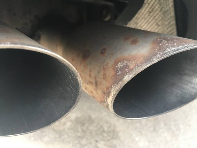

Daca este intreg si nu ai alta problema cu el (crapat / fisurat / topit ) da poate fi curatat  , recomandam curatare termica  ... totusi fa o foto la esapament cand e afumat asa cum zici sa vedem si noi  , in mod normal nu are cum sa se afume de nici un fel daca filtrul este integru .
Ok...ma gândeam sa îl duc la Galați la DPF doctor sau ceva de genul...am înțeles ca fac treaba bun...știți ceva?
Cam așa arată...

era vorba de țeava de la eșapament ca se înnegrește....
