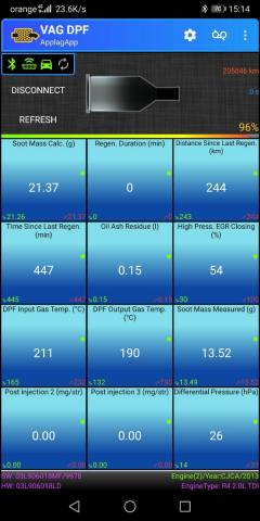

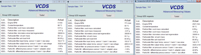

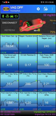

Constantincatalin
Si la mine am observat ca indiferent de incarcare intre 300 si 400 km incepe regenerarea !! Habar nu am de  ce face asa , motorul merge foarte bine fara sa consume gram de ulei sau alte probleme !!
E ok presiunea ? Dupa regenerare a ramas la 44.
Modificat de maistoru

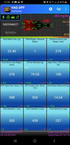

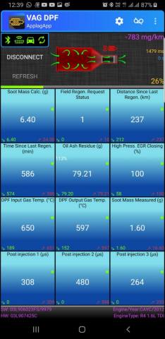

Am zis sa revin  si dupa prima regenerare ''naturara'' dupa curatarea homemade DPF , sa realizat  banuiesc dupa  ~ 450 Km   (80% extern)
Mai jos 2 fotografii una pe la  380 Km  si una dupa regenerare  pe la  40 Km , printuri facute cam pe la aceleasi regimuri de temperatura  antigel si turatii .
Pot sa incerc sa zic ca chear daca sunt cu asa multi de minus pe la acele valori date de presiunea diferentiala  regeerarea se face   ... ce am mai observat este ca la relanti si i urmatorii km dupa regenerate pe la semafoare am avut consum la relanti de 0.5-0.6 l/ora ceia ce eu nu am prins  niciodata inainte de cand am masina  , mai jos de 0.7 l /ora nu a coborat niciodata in aceleasi conditii de consumatori activi .
Masina trage bine  , nu pot spune ca mult mai bine  sau ca ar fi un consum mai mic de combustibil  ca inainte ... de obicei pentru asa ceva este placebo .

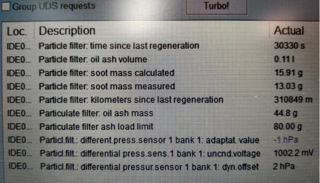

Buna seara! Are cineva idee de ce incepe regenerarea dpf la o incarcare de 16 g, adica la o incarcare de 75%?
Mentionez ca softul este pre-dieselgate. Passat 2.0 tdi, dsg, 2012, 230. 000 km.
Vacmultumesc anticipat.
Din cate am citit pe forum, ar trebui sa isi faca intre 20-24 grame.

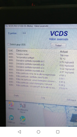

buna ziua sunt ok valorile dpf
doar cantitate cenuşă ulei 87.0 g mi se pare prea mult dar masina merge bine
regenerari cam la 180 de km isi face mers drumuri scurte prin oras
 masina este un passat b7 2014  240000km motor de 2.0 140 cp
09:51:39
  IDE00432   Filtru particule: timp de la ultima regenerare 463 s
  IDE00433   Filtru particule: cantitate cenuşă ulei 0.21 l
  IDE00434   Filtru de particule :volum funingine:valoare calculată 5.95 g
  IDE00435   Filtru particule: volum funingine măsurat -3.53 g
  IDE00436   Filtru particule:  km parcurşi de la ultima regenerare 7245 m
  IDE04272   Numărător timp de regenerare filtru particule 0.00 s
  IDE04652   Flux de volum gaze în filtrul de particule 66.1 m3/h
  IDE04653   Temperatura simulată de suprafaţă filtru particule 206.8 °C
  IDE06059   Filtru particule:cantitate cenuşă ulei 87.0 g
Mare lucru nu se poate spune doar din valorile astea, doar ca cantitatea aia de cenusa corespunde in general cu peste 300 000 km. E luata de la samasr ? Ai documente deste istoricul masinii ?
e verificata masina km sunt reali doar ca pana miam dat eu seama cum e cu regenerarile probabil leam mai oprit fara sa-mi dau seama
ce valori trebuie sa mai adaug
Și eu zic că la acea cantitate de cenușă masina are în jur de 350.000 km. Pentru drumurile în oraș, softul dieselgate și kilometrajul pe care îl are masina, regenerarile la 180 km sunt normale.

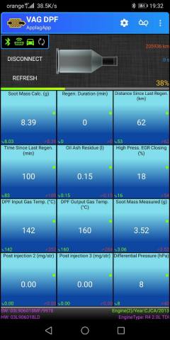

Buna seara, se dă un Seat Exeo din anul 2013 cod motor CJCA  cu ~205.000 km. Problema este următoarea, de ce se incarca dpf-ul atât de repede? (Regenerari la 300km sau mai puțin). Atașez mai jos niste imagini. Ideea este că majoritatea kilometrilor sunt făcuți pe drumuri in exterior și cam 30% in oraș mers nu chiar bara la bara. Mașina are oil ash 0,15 ceea ce ar corespunde cu km. Presiunea diferențială la relanti e 9 ceea ce se consideră ok, nu? EGR-ul a fost curățat preventiv acu ceva timp și cu el nu am probleme. Care ar fi explicația? As dori sa aud și părerile voastre. Știu că generația a doua de CR sunt făcute din soft sa se încarce mai repede din cate am citit pe forumuri dar chiar sa nu treacă peste 400 km intre regenerari macar? Vă mulțumesc și vă urez o săptămână cât mai bună!
9hpa, la relanti e cam mare.
Sigur nu ai ceva modificari pe acolo ?
Modificări în ce sens? Mașina are pe ea un powerbox (așa a venit din Germania). Eu tind sa cred că regenerările atât de dese sunt de la softul dieselgate, totuși cam ce presiune este ok la relanti?
@danield79 eu am incetat sa o mai caut... Am CGLC quattro fara dieselgate insa cu stage1 la care am schimbat tot ce tine de senzori de temperatura, presiune diferentiala si EGR, dar tot la aprox 300-350 km regenereaza. Ii schimb uleiul la maxim 10.000 km si aia e...cat timp nu face probleme, asa o las.
eu nu am vazut minunea, la mine le face la 230-280 km, mers exclusiv prin oras.
350 mediu.... mers mixt!
280 in mers urban e mai mult decat decent la un CGLC.
EA 288 are alt management fata de generatia anterioara...il face des dar dureaza extrem de putin,per total este mult mai bine😉

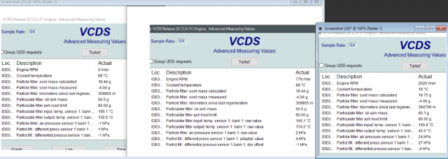

De un an detin o Skoda Octavia Octavia III productie septembrie 2014, motor 1.6 TDI 110 CP, cod motor CRKB, fara resoftare, cutie de viteze manuala in 6 trepte. Masina are 200.500 km din care 14.000km facuti de mine intr-un an de cand o am.
In ultimele luni, de 3 ori am patit sa mi se aprinda in bord "check engine" pentru eroarea "19226 - Particulate Trap Bank 1   P2002 00 [237] - Efficiency Below Threshold" de fiecare data fara alte simptome (nu a crescut consumul de carburant, nu limita puterea) asa ce de fiecare data am sters-o din VCDS.
Recent mi s-a aprins iar "check engine" de data asta cu alta eroare: "20169 - Exhaust Pressure Sensor 1   P0471 00 [237] - Implausibile Signal". Am verificat valorile date de senzor cu motorul oprit, contactul pus: avea offset 2 hPa iar valoarea adaptata -1.
Am cumparat un senzor nou, OEM (este facut de Denso Japonia) l-am montat, i-am dat adaptare din VCDS, dar nu am reusit sa sterg valorile inregistrate pentru ca nu aveam functia activa. Am verificat noile valori: offsetul a devenit -3 hPa si valaorea adaptata 2 hPa (tot cu motorul oprit)
Dupa 3 drumuri prin oras pe distante scurte, s-a aprins din nou "check engine" de data asta 3 erori pentru senzorul acela, pe care le postez mai jos, alaturi de valorile de la DPF.

Ma poate ajuta cineva cu o parere, va rog?
Erorile se remediaza imediat cum apar.
Ai mers luni de zile  cu erori lucru care a dus la colmatarea dpf-ului.
Inlocuieste urgent senzorul.
Senzorul a fost inlocuit. După schimbarea senzorului, la scurt timp au apărut cele 3 erori. Am specificat și mai sus acest lucru. As vrea sa mă îndrumați cu ce ar fi de făcut mai departe. Multumesc
Din 3 erori doar una se refera la dpf colmatat .
Celelalte 2 erori sunt defectiuni ce trebuie remediate .
Verifica ,posibil ca nu ai inlocuit senzorul care trebuia
