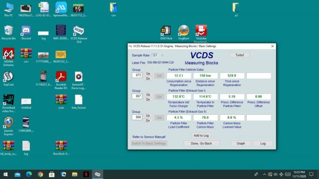

Raw value este valoarea direct raportata de senzor. Dyn offset banuiesc ca e vechiul offset de la motoarele cu softuri mai vechi si reprezinta abaterea senzorului, practic este presiunea raportata de senzor cu motorul oprit. Nu stiu ce reprezinta adaption value, dar e posibil ca asta sa fie problema pentru care iti calculeaza masa masurata cu minus. Din raw value se poate calcula usor ca la tine diferenta de presiune este de 3 hPa cu motorul la ralanti. Pune si un screen shot cu aceeasi parametrii, dar cu motorul la 2000 rpm.

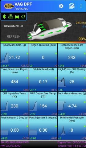

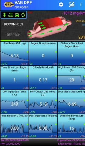

Salutare.Ce parere aveti de valorile DPF-ului meu,o poza inainte de regenarare(50% extraurban si 50%urban drumuri scurte) si una dupa regenerare.Poate cineva sa dea mai multe explicatii la cat ar fi bine sa fie presiunea diferentiala ?Multumesc anticipat
Merge. Cati km are acum masina?
Merge dacă ultima poză nu este la ralanti.
La ralanti ar trebui să aibă mai puțin de jumătate.
@F l o r i nMasina are in prezent 245000 cu soft dieselgate.Ar trebui sa ma gandesc la un downgrade ?
@nicusanLa ce te referi la mai putin de jumatate ?
Modificat de andrusel
Presiunea diferențială. Când ai făcut captura de ecran erai la ralanti?
Nu sunt sigur dar cred ca era la relanti.Care sunt valorile optime la presiunea diferentiala ?Multumesc

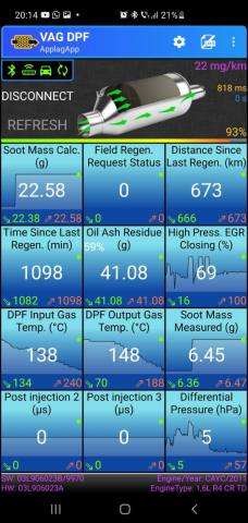

Cam care este, daca se poate aproxima, nr. de km la care se face regenerarea la un Touran, 2015, 1.6 diesel, 105 cai, manual (6 viteze), 1T CAYCAF? Masina are 190.000 km.
Sau mai bine zis, cam la cati km (tot asa, daca se poate aproxima), ar trebui sa o scot la vreo 50-100 km de drum intins?
Modificat de IAV13
Am adaugat nr. de km
Scapa de soft dieselgate.
Km putini intre regenerari.
Daca pres dif nu e la relanti, in print, nu e ok.
Uite, fara dieselgate, iarna si condus cam subturat, recunosc.
