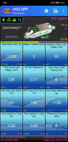

Buna ziua!
Ma puteti ajuta va rog cu o interpretare a datelor din poza?
Passat B7, 2.0 tdi, 2012, DSG, 230.000 KM.
Nu stiu ce sa spun despre acea valoare soot mass cu minus.
Va multumesc anticipat.
Asa face cam toate .. vb romanului. Nu am reusit sa aflu ceva concret , de undecapare acea diferenta la soot mass.

Ai cam mare incarcarea pt 60 km si pres dif 8.. la fel
facuti in 236 min,sunt totusi 4 ore de rontaiala.

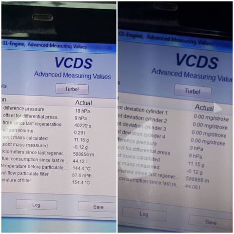

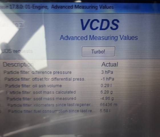

Azi cand am pornit masina, avea un mic fluierat/ fasait, in zona filtrului de particule.
Am pus vcds-ul si am vazut ceva anormal la filtru. Adica in prima poza(motor pornit- motor oprit contact pus) se vede presiunea diferentiala cand mergea motorul in relanti ca era foarte mare. Pun mana in dreptul senzorului si se simtea un aer fierbinte in timp ce mergea motorul , scapa gaze, misc putin de el , se rupe tevusca subtire...il inlocuiesc cu un senzor sh,(pe care il aveam prin garaj) dar bun, il adaptez sa pot sa folosesc masina, si obtin rezultatele din a doua poza.
Plasticul tevustilor se maruntea usor, probabil de la temperatura s-a copt/putrezit. Urmeaza zilele astea sa comand unul nou.

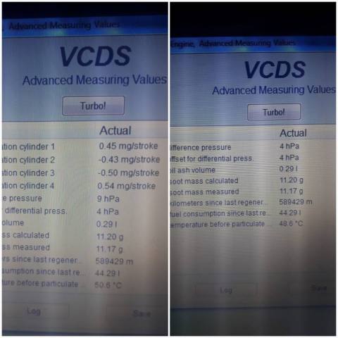

Revin cu valorile de la noul senzor g450 -Bosch

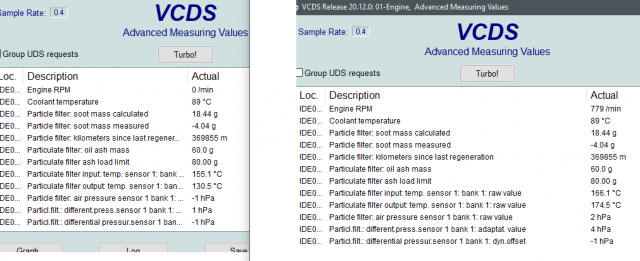

Revin  dupa  + 200 Km facuti  90%in exterior   (total 370 Km de la resetare ash la 60 si implicit regenerare data automat de ECU )
@adrian001 - Valorile nu sunt  la fel ... am verificat ca traseul de la senzor la  filtru sa fie  la locul lui si fara fisuri  la felsi senzorul  , nu are fisuri    (repet la curatare priza dintre senzor si filtru a fost desfiletata si scoasa din locas  pentru a nu da accidental cu aer comprimat in ea , este model cu o singura priza situata intre catalizator  si DPF )
Da inca am valori cu minus si nu stiu de ce nu sunt la fel cu motorul oprit indiferent de km facuti de la regenerare initial aveam pe raw value -3 si acum am -1   , senzorul lucreaza cumva dar nu e mort  ??!!  , este model made in  Malaysia  care cica nu prea se strica  03L 906 051B ... oare o fi influntate valorile lui de cantitatea ash  scazuta de la 90 la 60 ?  ... ar trebui sa ii dau o  setare de baza/adaptare ?  ... probabil o sa fac si o schimbare inapoi la 90 ash sa vad daca valoarea de baza tinde spre 0
Nici nu imi dau seama de ce calcul matematic sa tin cont ca sa interpretez care este presiune diferentiala masurata  cu motorul la relanti .  ce relatie e intre  raw  value  , adaptat value  si dyn offset ?
.... Ciudat mi se pare ca calculeaza masa de cenusa in grame  cu  minus  .
