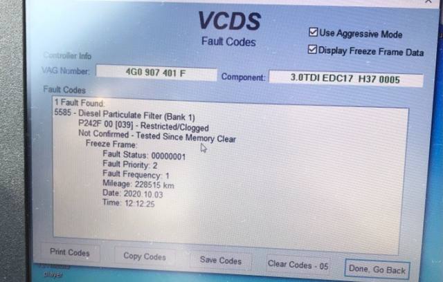

Cineva imi poate spune daca trebuie schimbat filtru de particule, regenerarile isi face normal, niciodata nu am avut martor aprins ca nu isi face regenerare dar pe tester imi da ca e blocat. Eroarea o am de la cca. 200000 km acum am 235 000 km.
Oil ash creste cu 0,01L la 10~12k km.
oil ash 0,42... cred ca e record, cea mai mare valoarea vazuta pe forum.
ia in calcul si inlocuirea DPFului
In principiu 0,42 s-ar atinge abia pe la 500.000km sau chiar mai mult. Cunosti istoricul masinii?
Salut, da, are cu 100 mii mai mult masina, care a schimbat au schimbat bine, ca ce am pe cutie, pe motor si cluster sunt identici..235000 km.
Gasisem ceva ca la motoarele de 3.0 tdi limita este de 0,39L dar el mai poate duce mult si bine. Oricum masina merge normal, trage normal.

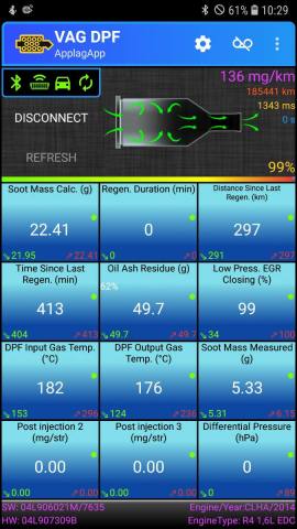

Mie imi face regenerari in oras cam la 200km.
In afara aprox 400.
Am vag dpf si urmaresc starea dpf.
Nu stiu daca am dieselgate.
Masina are 194k km.

Asa isi face si la mine de cand am cumparat-o, cod cffa ... merg de 2 ani așa. Iarna cred ca si face si sub 200 km la mers prin oras pe distante scurte. Atat timp cât merge normal o las asa.

La 3.0 nu imi arata limita gasisem eu un tabel si parca asa era, 0,37~0,39 si de atunci si eroarea cu BANK 1 blocat.
