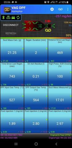

Ca tot se discuta despre versiuni de soft ... oare reiese din poza atasata , ce soft am daca este dieselgate ?

 @Nicu G nu este dieselgate.
@Minel82 idem, nu este.
