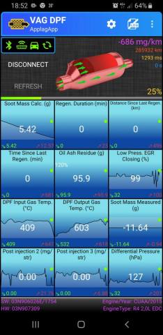

Dpf al unui bitdi la aproape 286k km... cu soft stage1 la 310cp si aprox 600nm... masina merge impecabil la km astia... nu e masina mea, dar am apucat sa ma plimb un pic cu ea, si am prins si o regenerare ( la vreo 480km rulati nu stiu cum, dar banuiesc ca nu urban ) :) nu credeam ca incarcarea poate trece de 100%
Mergand numai in afara localitatii si linistit am resusit o mica perfromanta in materie de consum si implict incarcarea DPF-uli. Ma astept sa incepa in 60 de km regenerarea dupa criterul kilometrilor parcursi.
Surpriza, coafura rezista. Acum ma gandesc ca regenerarea o sa inceapa dupa timp la 999 minute, ramane de vazut. Daca nu, teoretic ar trebui sa pot sa merg peste 1500 km pana incepe regenerarea activa.
