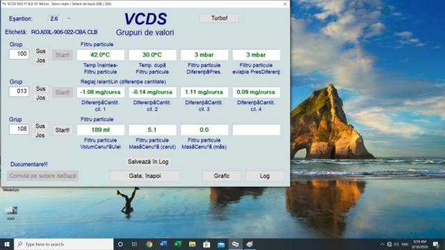

Am facut poza cu motorul pornit si cu el oprit.

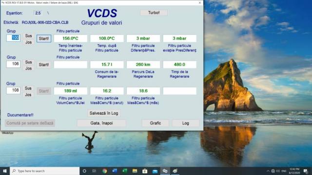

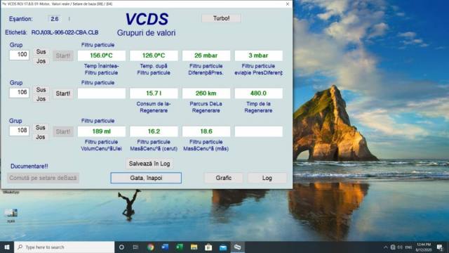

A2a poza e cu motorul pornit ? Daca da ,e o problema, presiune diferentiala 26 mbar prea mare  dupa 260 km
Modificat de EEXCALADE
Da, este la relanti. In mers este si mai mare 40...60. De ceva timp nu mai face regenere , cred. Nu mai sta relantiul la 1000....cum statea el din cand in cand si atunci stiam ca face regenerare.
Are legatura cu defectul asta?

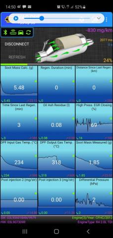

Salutare, am o mica intrebare, la un golf 6 cod motor CFHC, 162000 km e normal ca la finalul regenerarii cantitatea de funingine sa ramana la valoarea de 24% asa cu arata in atasament? Si e normal ca filtrul sa se regenereze la fiecare 280 km? Multumesc.
