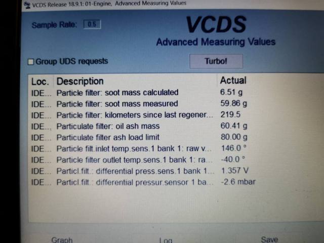

Salut. O parere la log-ul de mai jos si la valorile din poza? Mentionez ca motorul era pornit si cald.

Filtrul a fost curatat odata  de mine personal...taiat si curatat dupa sudat si pus pe masina ...cam la 200 km mers mai mult urban ...nu stiu ce incarcare are acum o sa ma uit si iti spun
Daca vrei regenerari la distanta mai mare schimba toate sondele de pe filtru plus lambda
Modificat de iahimmihai

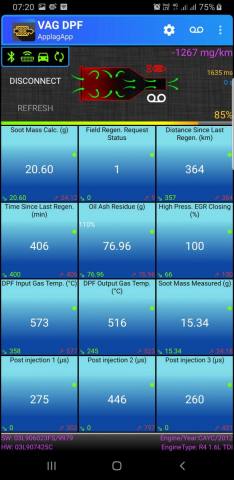

Salutare, se pare ca nici motorul meu nu este compatibil cu VAG DPF. Stiti daca am vreo alta varianta de a monitoriza regenerarile prin OBD cu Bluetooth?
Modificat de ZCH
OBDeleven dar nu este așa de plugnplay
Acum 2 ani făcea regenerare la 280km în București.  Cand s-a stricat egr la 180km. Acum a scazut spre 200km . Sa il trimit la o curățare preventivă? Cu chimicale sau suflat ?
Curatare termica.

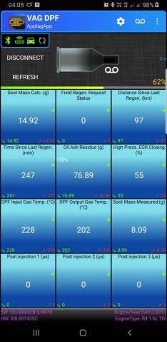

2 hours ago, Alextz said:
@maistoru câți km are mașină ?
Pune o poza in 100 km.
Pana in 220.000. Următorul drum o sa fie pe autostradă.  Revin cand o sa merg doar în București
Îmi pare rau să îți spun dar eu nu cred că are nici pe aproape atât. Oil ash este foarte mare.
Clar masina nu are km reali, e undeva spre 300.000km. Cam dese cazurile...

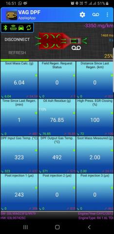

Primii 100 buc+ilfov restul autostrada+dn
Cate masini din romania au km reali ? Primul proprietar mi-a zis ca a luat-o cu 149.000 după 3 ani de franța în 2015. În 2017 am luat-o eu cu 177.000 si am facut in primul an 20.000 cu ea , apoi mai piano. ( a avut chemare pentru actiunea dieselgate in romania pe la 16x.xxx   )
