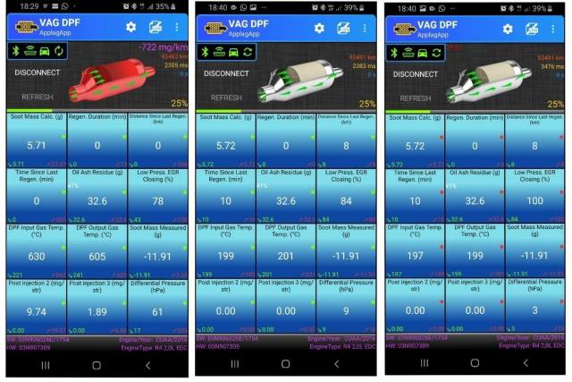

On 5/22/2020 at 8:45 PM, acidone77 said:
Pareri?
2.0TDI CUAA 2015 93.500km
Prima poza imediat dupa ce s a terminat regenerarea, in mers
A doua poza cand am oprit, motorul pornit, la relanti
Ultima poza, motorul oprit, printscreen imediat dupa oprirea motorului
Revin cu o intrebare, referitoare la valoarea Soot Mass Measured... Vad ca si in pozele de acum cateva mii de km, este -11.91.
Am urmarit si acum la ultima regenerare, si are aceeasi valoare, -11.91, inainte, in timpul si dupa regenerare, cat si la aprox 30km dupa regenerare.
Sa fie oare senzorul defect? Desi regenerarile si le face ok...

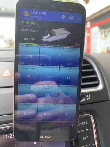

On 7/11/2020 at 12:20 AM, LonestarX said:
Salut, golf 6, 2012, 180k, CFFB cu soft dieselgate pana ieri cand am facut downgrade la ultima versiune pre-dieselgate (si stage 1 daca are relevanta). am observat (inainte de downgrade) putina funingine la iesire pe teava. Mers in jur de 6-7000km/an, 80% in oras, DPF original, neschimbat, necuratat etc. In 3 ani s-a aprins martorul DPF de 2 ori, o data prin 2017, o data prin 2018-2019 (nu mai tin minte exact). L-am dus la plimbare si s-a regenerat in 10 minute max de fiecare data. Pana mi-a atras atentia Mugur de la TCM cu funinginea nu ma preocupasem inainte sa verific valorile DPF, de azi m-am apucat si din intamplare am prins fix regenerarea, atasat se vede la inceput si dupa (nu m-am gandit sa fac poze inainte... ). Sa imi fac griji ? :)
Mersi

Tie pare ca-ti face dupa measured. Ma mira ca dupa regen nu-ti scade foarte mult measured.
Ieri m-am jucat cu senzorii de presiune diff (cel vechi OEM si cel nou Bosch), si am observat ca cel bosch se resetează si adaptează pe 0 offset si 0 diff pressure cu motorul oprit, dar dupa ce rulez cu masina cativa km o cam ia razna, asadar am revenit la cel original (are 190.000km) care este mai constant, dar pe care in urma resetarii/adaptarii nu il pot aduce la 0 offset press cu 0 diff press. La  acesta cu motorul oprit, am 2 hPa diff press. N-ar fi o problema sa cumpar un senzor nou original,  dar imi e ca il cumpar degeaba.  Păreri?
PS: am încercat si eu schema lui @nicusan si am rulat cu furtunul scos din senzor si la fel, soot measured a scăzut foarte frumos, dar dupa conectare a crescut accelerat.
Modificat de DeViAnS
Poti descrie ce inseamna "o cam ia razna"?
