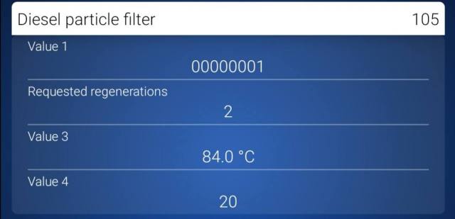

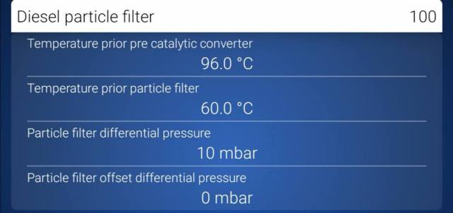

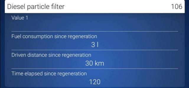

Salut, mi-am luat si eu vag dpf si carista si am zis sa vad cum stau cu dpf-ul. Cred ca am 2 regenerari facute si ma gandeam sa vad cand se apropie una urmatoarea ca sa nu ma mai prinda in oras in aglomeratie. Problema este ca nu citeste deloc date. Voi ati patit ceva de genul? Am atasat 3 screenshot-uri.
Motorizarea ta este în lista de motoare acceptate?

Nu citeste pentru ca nici nu s-a contectat, deci normal ca nu are ce valori sa citeasca :)

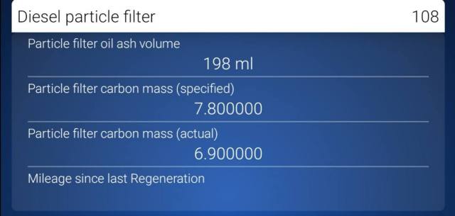

Salutare dragi colegi. Mi-am cumpărat de curand un dispozitiv de diagnoza auto însă as avea nevoie de parerile voastre in ceea ce privește starea dpf-ului de pe masina mea. Detin un VW Passat B6, 170 cai, 4motion, DSG cu aprox 206.000 km parcurși. Masina are facut softul dieselgate si ma dispera regenerarile dese atunci cand merg prin oras (București) care au loc la aprox. 150km parcurși sau chiar mai devreme iar in afara orașului le face undeva intre 250-300 km. E o idee buna de a face downgrade la soft, revenind la cel dinaintea dieselgate-ului?
Menționez ca datele au fost citite cu motorul pornit, la relanti.
Am masina de peste 2 ani si nu mi s-a aprins niciodată becul la dpf in bord(sper nici sa nu se aprinda vreodata).
Va mulțumesc, toate cele bune.

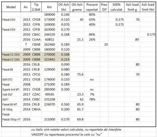

Nu sint diferente notabile intre masinile din Ro si Germania la incarcarea DPF. Le-am urmarit de mult, am facut si un tabel... nu sint dif notabile.

@detinator bun tabelul si relevant. Bravo.
Ce nu inteleg de acolo, este care e masina rulata 100% in RO si care este provenienta DE? Vrei sa imi spui ca acel Passat CC la 323k a rulat exclusiv in RO? Eu am exemple ale prietenilor/cunoscutilor care dupa 4 ani rulati in RO regim mixt a crescut oil ash substantial.
In lipsa acestor informatii, nu poti afirma ca este incorect ceea ce spun. Poate nu dublu cum am spus in postarea anterioara, dar daca acea masina merge 80% in oras, eu sunt aproape sigur ca e dublu :) Daca vrei comparatie, scaneaza masina imediat ce a intrat in RO si vezi ce incarcare are pe ce nr de km si apoi dupa 4 ani scaneaza din nou si verifica ce procentaj a crescut la ce nr de km.
eu le stiu care cum sint acolo in tabel. Daca am comparat una din Ro cu 100.000km cu una din Germania cu 200.000km si incarcarea verifica formula, inseamna ca nu sint diferente semnificative.
Deci e incorect sa spui ca e dublu, dar vad ca insisti ca esti aproape sigur ca e dublu... e dreptul tau sa crezi ce doresti, am adus argumente, daca nu sint suficiente, imi pare rau. Corect ar fi sa aduci si tu argumente, nu doar pt ca asa crezi.
