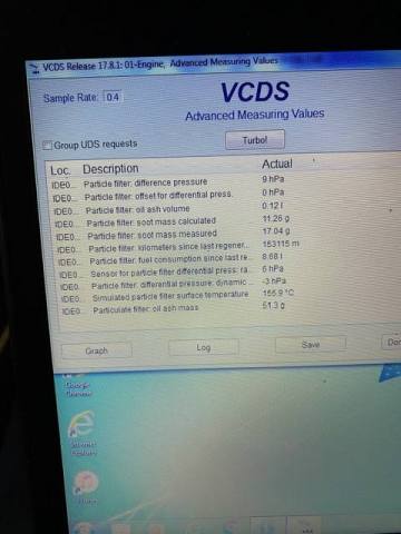

am citit cele 218 pagini dar tot nu pot sa mi dau seama de ce regenerarile sunt asa de dese
masina este un audi a4 din 2012 cod motor cjcb 177 mii km Cred ca reali deoarece am si cartea service
masina a avut softul dieselgate dar am facut roll back la un soft mai vechi acu cateva saptamani in urma

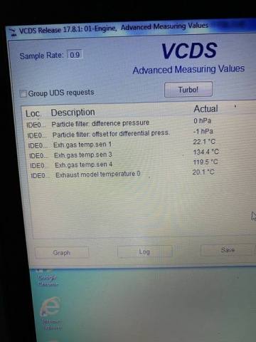

Va ziceam de regenerare la 800 km la masina mea. Asa arata valorile cu motorul oprit la mine:
Si asa arata valorile cu motorul pornit:
Diferenta de presiune reala pe DPF este de 5 mbar cu motorul pornit la ralanti (10 mbar valoarea raportata de senzor - 5 mbar offest-ul determinat de ECU cu motorul oprit).
Asta încercăm să spun, mașina mea face regenerare pasivă și activă cu senzorul doar conectat la mufă.

Dacă tu spui că ai downgrade la dieselgate și ai 153km cu soot mass așa ridicate probabil că ajungi la 300km maxim. Înainte câți km făceai?
Nici nu ajung la 300
undeva la 220
si inainte si dupa soft

Era sa uit. Din greseala am resetat filtrul de particule. Vroiam sa resetez valorile la senzorul de presiune.
0.12l oil ash mass erau inainte 0.12 am pus si dupa
La audi pui doar km Si valoarea se calculeaza singura. Corect?
Masina nu are erori. Motorul foarte silentios,putere are.regenerarile se fac doar ca sunt foarte dese.

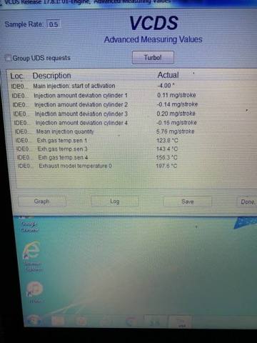

Verifica injectoarele .
Mergi mult in oras pe distante scurte ?
Majoritatea km sunt in oras. Cu reprize de 10-15 in afara.
Te referi sa le verific fizic  pe banc?
din poza atasata reiese ceva in neregula cu ele?

shoot mass measured mai mare decat cel actual si ar trebui sa fie invers din ce am vazut la restul colegilor
nici nu ajunge la 22g si porneste regenerarea. 210-220 km

un offset care nu e zero nu e offset.
as zice exact invers, un offset care e zero nu e offset
On 7/17/2020 at 11:31 PM, vlahdacoroman said:
din acest motiv firmele care curata si/sau comercializeaza dpf uri ptr acordarea garantiei obliga la inlocuirea senzorului de presiune diferentiala.
Am discutat cu multe firme care curata DPF uri si nici una nu obliga la inlocuirea senzorului de presiune

daca va uitati la cantitatea de cenusa actuala si cea masurata sunt diferente mari. Cea masurata e mai mare decat cea actuala si ar trebui sa fie invers.
daca cea masurata nu ar creste asa repede dupa Valoarea cantitatii de cenusa actuala ar trebui sa mai fac inca 150km dar nu se intampla asta. Regenerarea incepe mai repede din cauza celei masurate.
Ai acelasi comportament ca mine si alti colegi. Prima data ar trebui sa verifici daca motorul genereaza fum excesiv(injectoare/consum ulei/EGR etc) ulterior daca ai vreun sensor defect.
Mass measured implica -> senzor presiune diferentiala,MAF si senzor temperatura evacuare.
Oricum 51.3g oil ash nu e putin cam mare la 177 k km?

Ultimul Senzorul de temp evacuare pare sa aiba o mica problema in sensul ca e mai mare cam cu 20-30 C decat cel din fata lui.
dar am considerat ca nu ar fi o problema asta din cauza diferentei mici.o sa il schimb in viitorul apropiat sa vad daca e vreo diferenta
masina merge bine. Consumul e ok.puterea de asemenea.tevile sunt curate nu vad fum deloc pe ele.

Eu, după cum am scris și mai sus, am scos furtunul mai gros din senzorul de presiune și l-am blindat. Așa fac peste 500km în afară, asta pentru că nu îmi indică 0 presiune diferențială cu motorul oprit. Trebuie să rezolv dilema.
Am dieselgate.
Acest “truc” o sa afecteze negativ .
Sa inteleg ca ai ales sa nu mai ai soot mass measured? Da ce faci cu filtrul care se colmateaza rapid?
