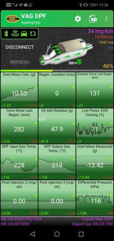

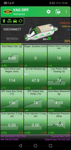

Salut un update la problema ce am postat-o ceva mai sus.:
După un drum de aprox 120 km extraurban valorile vag dpf arata asa:
După cum se vede soot mass calculated a crescut de la 6.88 la 10.53. Asta în condițiile în care senzorul g450 arata valori aiurea negative (bănuiesc ca nu a fost calibrat corect după înlocuire).  Ar trebui luate în considerare datele sau sunt incorecte din cauza senzorului de presiune?
Este îngrijorător ce părere aveti?

Salut, scuze, cred ca m am exprimat eu gresit. Am atasat poza din vag dpf unde se vad graficele cu ce a inregistrat dupa ce am mers cativa km cu masina.
Asta e si logul aplicatiei, nu stiu daca e ok.
Vag_DPF_log.txt
Modificat de Maxy

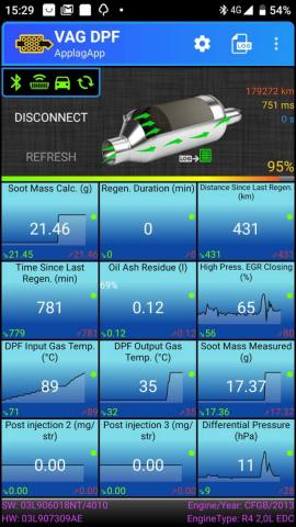

M-am uitat rapid pe log dar nu vad acelasi comportament ca la mine. Eu vad in mass measured doar cresteri constante , foarte rapide in oras.
Afara pe autostrada la un mers constant cu 120km/h soot mass measured este constant , nu creste nu scade. La 140km/h deja intra in regen pasiv si incepe sa scada.
Cred ca este ceva la partea de amestec si am o temperatura destul de mare pe evacuare in afara orasului care duce la regen pasiv destul de jos la 130-140km/h si in oras la colmatarea filtrului. M-am uitat pe presiuni in rampa si totul pare OK. Incerc cu injectoarele.
tinand cont ca ai cel putin un senzor care clar nu funtioneaza, este clar si ce ai de facut
dupa ce rezolvi acea problema evaluezi restul

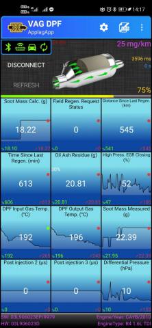

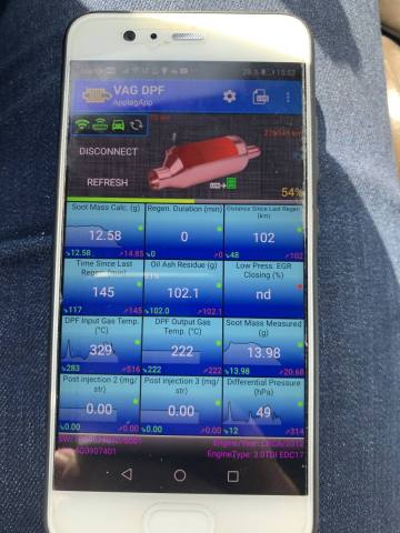

Update, Azi am iesit cu ea pe autostrada. Am incins o bine de tot si pe aplicatie measured a scazut de la 20 la 13.98 iar calculated de la 14 la 12 iar asta in aproximativ 50 de km.
In continuare nu inteleg de ce measured e mai mare decat calculated si de ce la measured are spike uri in care creste foarte repede in special in oras.
Acum porneste inainte de 22 gr soot calculated.
Are cineva o exxplicatie ?
In urma cu 8..9 luni pornea fix la 24gr.

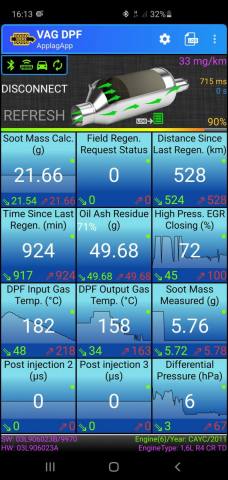

la mine si la cel putin inca 2 colegi, dupa downgrade de la dieselgate, porneste si la 15-18grame cand simte iesiri din oras (viteze de peste 100km/h din ce am observat). Vers mea de soft este 4010.

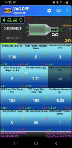

Screenshot - in mers.
@detinator pe ecranul VAGDPF in dreapta sus vezi rata de refresh sau intervalul de esantionare. In cazul de mai sus a facut ultima citire la 4529 de milisecunde de la penultima.

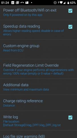

@florilar1 cine stie ce interfata foloseste colegul, eu pe Konnwei KW-902 pot bifa in setari "Speedup data reading" fara problema, dupa cum vezi am 750ms, 4000 mi se pare enorm
