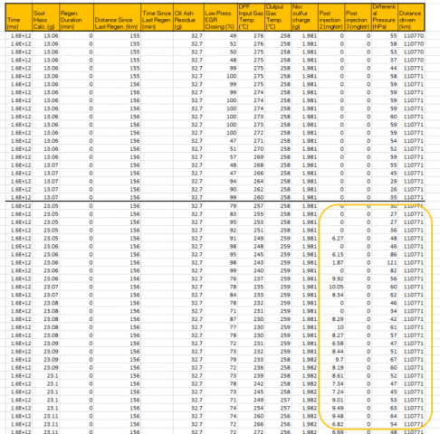

Aceeasi problema o am si eu la:
Passat B8 2015 , 2.0TDI 150 hp CRLB, manual , 111000 km.
Pe aplicatia VAG DPF eu nu pot vedea soot mass measured(eu vad NOX sulfur charge in acel camp), doar soot mass calculated il vad, si observ pe soot mass calculated un salt brusc(de la o secunda la alta) de la valori de 12-13gr la 23-24gr si apoi imediat trigger de active regeneration.
Problema aceasta am gasit-o si pe forumul aplicatiei VAG DPF, insa putin discutata si fara solutii
https://www.applagapp.com/forum/viewtopic.php?f=4&t=353
In imaginea de mai jos este un screenshot din log-ul facut de VAG-DPF a momentului cand se intampla "ciudatenia"(vezi linia orizontala neagra, intre valoarea de deasupra liniei de 13.07 gr si cea de sub 23.05gr s-au scurs aprox 1 secunda,fiind rata de refresh a aplicatiei). in chenarul portocaliu am marcat inceputul post-injectiei. Mentionez ca atunci cand am facut acest log, rulam in regim de DN, cu aprox 2000 rpm, asta ar explica valorile presiunii diferentiale.
Dupa regenerare presiunea diferentiala la relanti este 0-6hPA, iar dupa vreo 80-100 km parcursi ajunge la un 8-9 hPA la relanti.

@andrei.marca  saltul brusc al soot mass calculated de la o valoare mai mica catre 24g apare daca soot mass measured ajunge primul la 23-24 grame inaintea celui calculat sau daca s-a atins limita maxima de kilometri pentru regenerare. Valoarea de 24g al Soot mass calculated este de fapt declansatorul regenerarii chiar daca alt parametru o cere. La tine soot mass measured ajunge primul la 24 g, duce la saltul brusc al lui soot mass calculated, ceea ce inseamna ca este ceva in neregula cu arderea combustibilului si se genereaza soot mai mult decat ar fi in mod normal.
P.S. sau senzorul de presiune diferentiala cu probleme.
