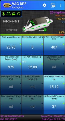

In cele mai multe cazuri, am vazut ca Soot Mass Calculated ajunge prima la 24 g si porneste regenerarea. Eh la mine, dupa circa 250 km de la regenerare, Mass Calculated este la 15 g, iar Mass Measured este la 21, ceea ce inseamna ca in scurt timp o sa porneasca regenerarea. Presiunea la rece dupa astia ~250 km este 10 hPa, la cald ajunge pe la 7-8 hPa.  Motor CGLC 177+ soft + Quattro. Pareri?
E pe dos fata de majoritatea.
In general soot mas calculated e mai mare.
Un soft scade in general disranta intre regenerari. Depinde cum e facut si stilul de mers.
La mine rar creste soot mass measured, in general creste cand merg in oras. Cand merg in exterior de obicei sta pe 0 iar ca regenerari am avut si intervale de 750 km intre ele, dar asta depinde puternic de cat de greu ai picioru. Mergi economic, fum mai putin si implicit regenerari mai rare.

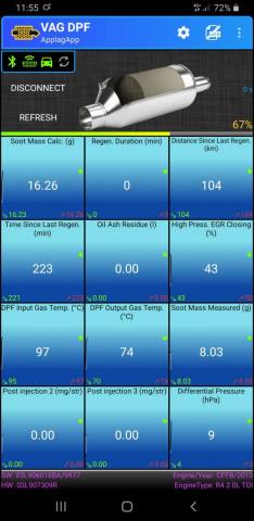

Buna seara, am un Golf 6 2.0 TDI 140 hp si am o nelamurire. Am achizitionat de curand masina, luata pe licitatie din Franta. I-am realizat schimburile de ulei si distributie si in ultimul timp am observat ca isi face regenerari la 200 km. Am luat un obdII sa urmaresc acest lucru ca nu eram sigur si chiar asa le face. Am aceste valori, ceva pareri? E in regula masina sau are vreo problema?
Modificat de AngelStoned
Greseala ortografica
Valoarea 0 la "oil ash residue" indică 3 posibilităţi: (1) maşină nouă, necirculată, (2) dpf nou şi adaptare în consecinţă, (3) "adaptare" făcută pe stilul samsar, ca să nu poti determina km reali ai maşinii. Din discuţiile de pe aici între colegii cu mai multă experienţă, eu am înțeles că este bine ca valoarea de oil ash să reflecte kilometrajul real, chiar dacă faci o curăţare a DPF, astfel că e indicat să modifici câmpul respectiv. Formula de calcul o găseşti mai în spate.
Modificat de dasefx
Din cate am observat, cand am pus vcds la un service nu a putut intra intr-o setare pentru vizualizare km reali. Acum cand zici asta, este posibil sa ai dreptate. Asta influenteaza ceva?

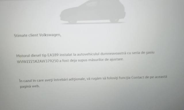

Am mai observat acum ca am si update ul de soft facut. Din aceste motive sa se faca regenerarile asa dese? O sa apara probleme cu masina daca ramane asa?
In legatura cu celelalte valori, este totul ok?

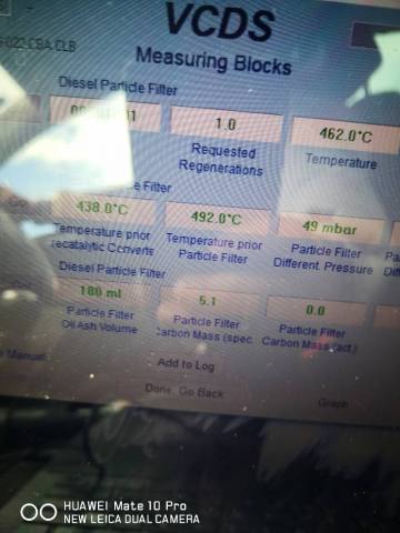

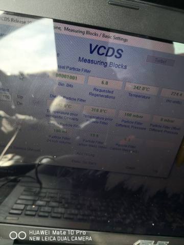

Asa arata la mine inainte de regenerare si dupa,
regenerarea porneste la 21.9 in particle filter carbon mass spec de fiecare data, iar la requested regeneration ajunge la 7 si porneste regenerarea, iar cand se termina ramane la 1.
Dupa regenerare la particle filter carbon mass spec ramane la 5.1 iar la carbom mass act 0.0.
In timpul regenerarii in functie de tuaratie in particle filter different pressure urca si la 180 - 220mbar.
Motor cbbb 170cp 2009 , 272839km, euro 5 cu softul nou.
O parere?
Modificat de RLine 2009
180 ml oil ash... filtrul a depasit viata recomandata de producator, km par reali (vestea buna).

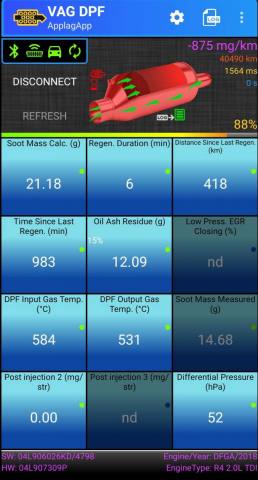

O3 RS CUPA 159k (reali am masina de 2 ani)  - masina face regen destul de des in ultimul timp. Am pornit azi VAGDPF si dupa 110 km (90 extra/20 urban) avea 10.05 g in filtru. Dupa alti 10 km am simtit ca incepe regen...si scria 120 km->  22.70g. Evident nu am inteles cum in 10km masina a facut 10g pe care ii face in mod normal in 250km extern.
M-am si mirat dar am reusit sa replic problema. Masina face regen corect si calculated mass se duce in ~5.2-5.4g si pana la 100 km  ajunge pe la 9g. Dar in tot acest timp measured creste f rapid si constant pana la 22.8g. Cand ajunge in aceasta zona se copiaza la calculated si incepe un regen.
Ce ar putea sa dea acest comportament?
