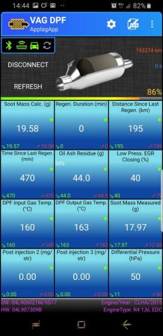

Salutare tuturor,
Am achizitionat de curand un Golf 7, 1.6 TDI, motor CLHA, kilometri 193k, cred ca reali. Moment in care am inceput sa ma interesez si de DPF, pe masina anterioara neavand asa ceva. Pe scurt, dupa ce am citit cateva zeci de pagini de pe aici, am dat comanda de tester (carista) si am instalat VAG DPF. Cu motorul cald, pe loc, am citit urmatoarele valori, prima imagine la relanti iar a doua cu motorul turat la 2500-3000. Precizez ca avand in vedere perioada prin care trecem, de la ultima regenerare am facut doar drumuri scurte, exclusiv in oras, poate explica distanta scurta intre regenerari? Credeti ca sunt ok valorile? O incarcare cu oil ash de 55% pare rezonabila la kilometrii astia (facuti in Romania)?
PS: Vad ca imaginile apar in ordine inversa, cea cu 11 la diferenta de presiune e la relanti.
valori_2.thumb.jpg.5d1cf16eba13ae341d812cab32ec7631.jpgvalori_1.thumb.jpg.7a0d71b094522b8a5bce7d9767c2eced.jpg
Modificat de aladdin

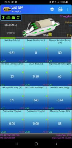

Vă salut. Atasez si eu un print de la un vag dpf. Acel -3.61 nu mai creste , nu mai scade deloc. Regenerarea si o face normal cd creste soot mass calculated, insa ma asteptam sa miste ceva si soot mass mesured( alta data scadea si acea valoare).
Asta una, a doua chestie. In conditiile in care se pot reseta valorile dpf si sa le introduci la loc cum era oil ash volume, cum pot sti care este adevarata...adevarata incarcare a dpf?

daca masina are in bord 300.000 km inseamna ca valoarea incarcarii DPF este corecta
Daa, cam atat are. In momentul in care am reintrodus valoarea oil ash am băgat 320...la formula aceea si mi a transformat oil ash la0.20...cat era pană atunci.
Dar de ce n ar avea 400 mii km...sau 0.40 oil ash...? Zic asa...
Modificat de lupo_bv

@cyti Presiunea diferentiala de 55 hpa dupa 50 km de la regenerare arata o problema .
DPF aproape full sau o problema la motor.
Verifica nivelul de ulei
Bun. Am inteles. Nivelul uleiului e fff ok, chiar la maxim( un pic peste max cred)...de la ultimul schimb. In orice caz nu scade sau nu papă ulei...ravenol 5w 30 vmp.
Dpf aproape full...?!? Asta e intrebarea, cum determinam exact acest lucru?
Masina merge fff ok, injectoare ok, tot...etc..trage.

Asta e ideea,creste nivelul de ulei de la regenerari foarte dese.
Un dpf sanatos dupa 50 km de la regenerare are o presiune diferentiala de aprox 2-5 mbar
Intre 30-70 e full ,necesita verificare g450 / curatare dpf

Bun. Am inteles. Nivelul uleiului era mărisor de cand am fct ultimul schimb, in sensul k posibil a scăpat mai mult, nu ca a crescut ulterior nivelul.
Acolo eram in mers...140km/h... cu acea presiune.In relanti am 3-4 bari.
Verificare g450...cum, unde? Ce valori etc tre sa am standart?...
Foloseste un vcds ,masuratorile nu se fac la 140 km/h
Stiu...am vcds. La relanti, 90 grade, etc...Spuneti mi daca se poate unde vad sensorul g450 si cat tre sa fie.
G450 -0 mbar cu contact pus (motor oprit)
Ok, am inteles si nu prea. Eu as fi vrut pasii cu vcds unde sa vad acest g450. E si tarziu si nu vreau sa va deranjez la nesfarsit. O sa pun maine vcds si revin. Multumesc, anticipat.
